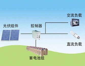

      利用太阳能的最佳方式是光伏转换,就是利用光伏效应发电。太阳能发电系统(如图1)主要包括:太阳能电池光伏组件(阵列)、控制器、蓄电池、逆变器、用户负载等组成。其中,太阳能电池组件和蓄电池为电源系统,控制器和逆变器为控制保护系统,负载为系统终端。
      图1 太阳能发电系统示意图

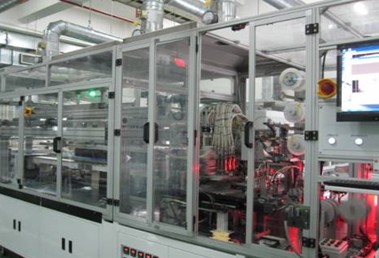

      图5 采用台达运动控制卡系统的串焊机

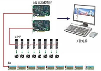

      太阳能串焊机的运动控制系统架构,如图6,采用A01軸卡*2,750WA2*1,400WA2*3,200WA2*4,64點輸入模組*5,64點輸出模組*3,脉衝輸出模組*1。
      图6 运动控制架构示意图

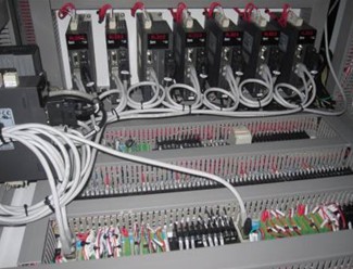

      图7 配线图

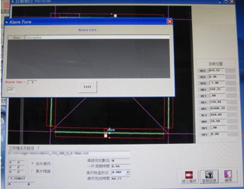

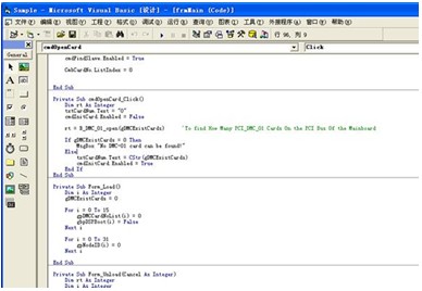

      软件系统分系统初始化、自动模式、单步模式、参数配置、运动配置、状态监视、报警输出等模块。软件界面如图8和图9。
      图8 软件截图
      图9 程序源码示意图
