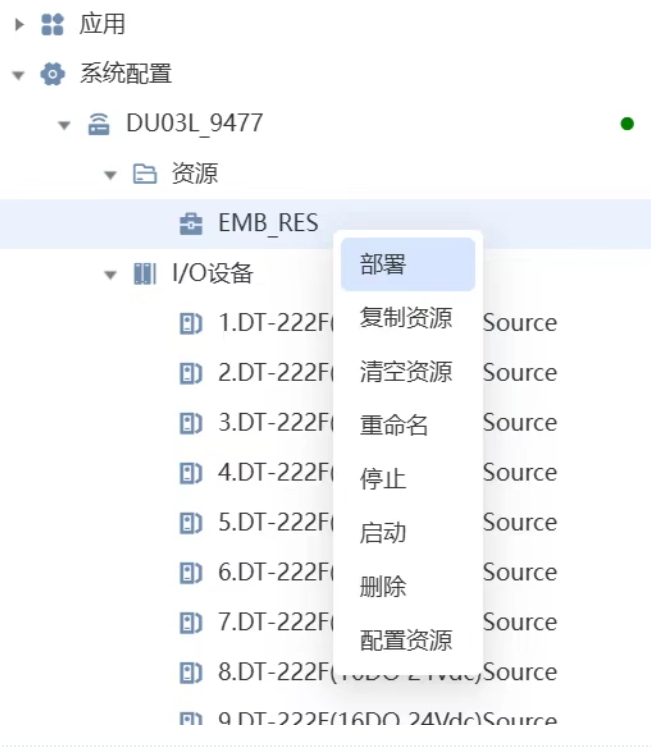

      在DU03L控制器名称上右键选择“添加协议”,在弹出的窗口中选择“背板通讯odot”,确定后在DU03L树下会出现一个“I/O设备”的子项,在“I/O设备”上右键选择“扫描配置”,等待IDE读取设备组态成功后会在下方显示实际的组态信息。

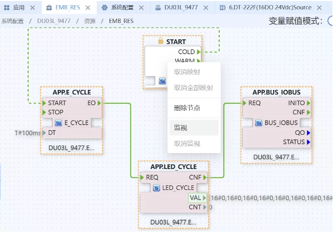

      编译通过后,在“应用”视图中把刚编译完成的FB拖拽到编辑区,继续从“系统功能块”库中拖拽“E_CYCLE”和“BUS_IOBUS”功能块,“E_CYCLE”功能块主要作用是产生周期性循环事件,而“BUS_IOBUS”功能块则负责更新总线IO数据,将他们进行如下连线:
      把程序(应用)分配给需要执行控制的控制器(资源)。分配完成后,功能块的颜色会由白色变成与控制器相同的颜色,代表这些功能块已经成功映射到目标控制器,这个特性使得编程人员在众多功能块中一眼就能分辨出哪些功能块被映射到了什么控制器,管理起来更加便捷、直观。
      分配结束后切换到“资源”视图,“应用”中的功能块已经被成功映射到控制器资源中了,在这里我们需要将编辑区的右上角的“变量赋值模式”改为“默认值”,修改“APP.E_CYCLE.DT”的值为T#100ms(每间隔0.1秒就触发1次刷新),继续将“变量赋值模式”改为“全局变量/IEC地址”,修改“APP.LED_CYCLE.VAL”的值为%QB0(QB0为IO模块的自动分配的起始地址)。
      将控制器的冷启动事件连接到“APP.E_CYCLE.START”管脚。最后一步,确保控制器为连接状态,完成对资源的部署运行。
      框选所有功能块,右键选择“监视”,一次点亮,大功告成:
