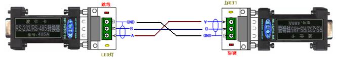

    3、 作为RS-232到半双工RS-485转换器使用
         端子端子板中间红色的是跳线,由于选择是否接120欧姆终端电阻,这个电阻已经焊接在接线端子板的反面。一般不短接跳线,就是无需加终端电阻。只有在距离较远,速率比较高时才需要。485A就是一个半双工的RS-232/RS-485转换器。
