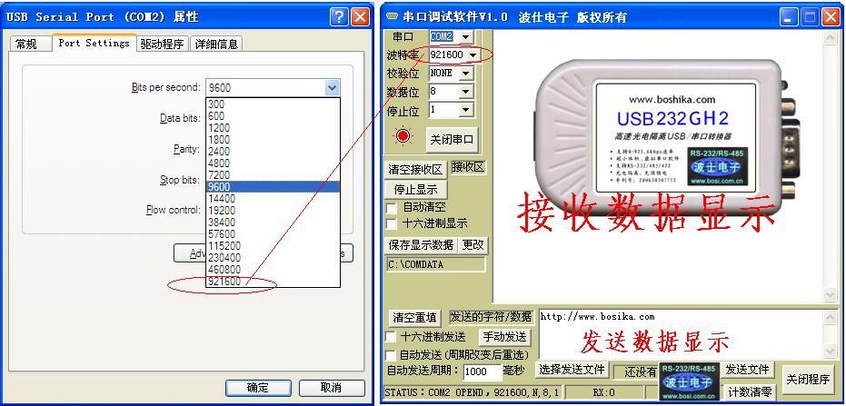

    1、如何判断USB-串口转换器本身是否支持921.6Kbps波特率
    USB232GH2USB电缆插到计算机的USB口、计算机会自动检测到USB232GH2并且显示“发现新硬件”,将USB232GH2的配套光盘插入计算机的光驱,按“自动查找”计算机会自动找到驱动程序,最后按“完成”结束。用户可以查看“控制面板”的“系统\设备管理器\端口”,就会发现自动分配给USB232GH2一个新的COM口号码。如果要查看USB串口是否支持921.6Kbps921600bps),在Windows 7下,桌面à我的电脑\属性à硬件à设备管理器à端口à通信端口(找到USB232GH2COM口)\属性à端口设置à高级àPort Settings,用户就可以看到所支持的全部波特率了。
    如果其中有921600,就说明可以支持921.6Kbps波特率。注意即使有显示921600,也并不意味着该USB-串口转换器就一定支持到921600。因为这还与具体USB-串口转换器的接口硬件性能相关。这个就必须参考产品的说明书的指标。只有经过921600bps波特率检测通过的、且厂家的说明书确认的产品才可以。另外一般来讲,产品支持RS-485RS-422的最高波特率要比支持RS-232的最高波特率要高。

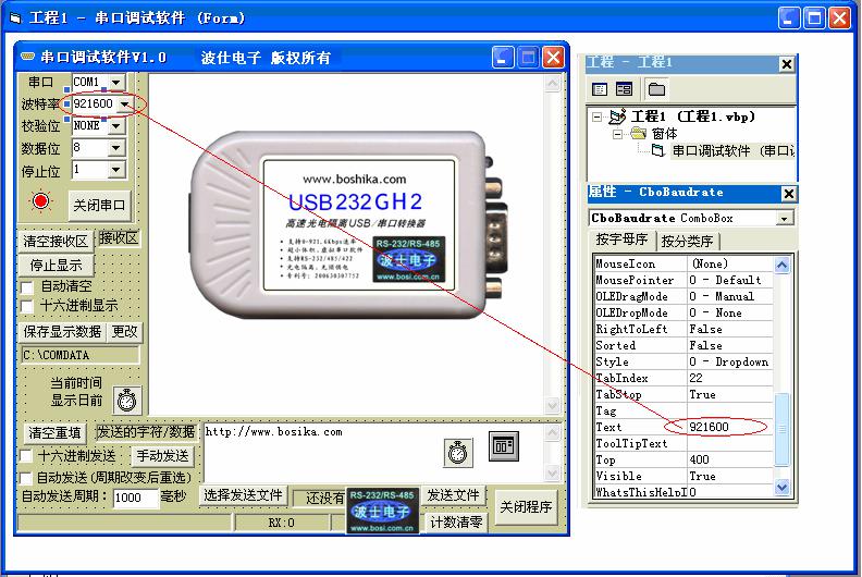

    921600bps是比较少使用的波特率,可以说目前的常用串口通信软件几乎都不支持921600bps。一般最高到115200,少数到230400bps。由于Windows api实现的最高也就支持256Kbps,所以要实现921600bps串口通信就必须使用更加底层的编程。
    Visual Basic语言为例,无法使用选择波特率的下拉式菜单来选择921600,因为921600是非标准的。要想让串口的波特率一开始就设置为921600,只能把选择波特率的下拉式菜单的属性中将初始值设为921600。注意通信波特率的设置必须用Windows底层函数来定义,否则会出现“无效的属性”提示,就是提示961200是不标准的。
    由于软件运行时默认打开COM1串口,而默认波特率又是921600,那么当COM1串口是普通串口(比如波特率最高115200,达不到921600)而不是最高921600的超高速串口时,会提示“无法打开串口”。这并不意味着COM1串口不存在,只是说明COM1不支持921600。这时按“确定”后,将COM1改选为USB232GH2COM口即可正确运行!
    本文介绍的通信方法也适合于其它非标的超高波特率,比如460800bps230400bps。一般来讲,可以支持921600bpsUSB串口转换器一定也支持460800bps230400bps。支持460800bps230400bps的串口通信软件与以上介绍的支持921600bps的程序编写方法是一样的,就是:要想让串口的波特率一开始就设置为460800(或230400),只能把选择波特率的下拉式菜单的属性中将初始值设为460800(或230400)。
