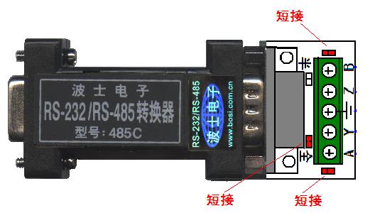

    2、 使用波仕485C转换器自发自收检测。
    波仕485C是一种RS-232RS-485/422的无源转换器,全双工半双工通用。将485C的端子板的跳线设置为全双工,并且跳线将A-Y短接、B-Z短接即可。
       使用“串口调试助手”或者其他串口测试软件。在软件面板上选择不同的COM口号码,发送任何数据看接收框是否显示数据。如果COM口号码与外插485C转换器的RS-232串口号码一致,则会在软件的接收框显示同样的数据。
