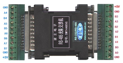

    2  光隔4×4RS-485交换机产品外形图
    SWT4485G的两边都需要接+5V电源,所以有两个电源。SWT4485G的每一边的4RS-485口(0号、1号、2号、3号)功能是完全一样的。SWT4485G的外形为DB-25/DB-25转接盒大小,如图2
        当每边的4RS-485口中有一个、二个甚至三个RS-485短路或者烧坏时,剩下的正常RS-485口仍然可以与另外一边的RS-485口通信。使用SWT4485G组网后,保证某一个或多个节点损坏后不影响其它节点的正常通信,无论是上位机一边还是下位机一边!
