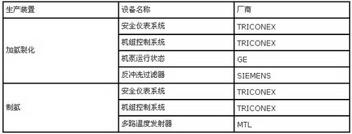

      除上述输入输出信号外,系统还通过485通讯的方式从其他第三方设备中读取相关信号。与DCS系统进行通讯的第三方设备如下:
      表2    第三方通讯设备列表
      DCS系统通过串口通讯卡件(SI),采用MODBUS协议,通过RS485接口,直接读取上述系统的数据,实现对上述系统的监控。在DCS系统上,通过ARRAY点组态,设置设备地址号、波特率、停止位数、校验方式等。通过通讯接口读取到的所有数据可在控制系统的任意位置获取,并且能在操作员站上显示、报表记录、趋势、报警。
