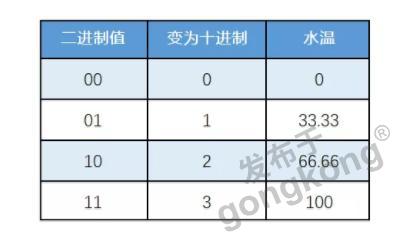

      转换过程中有两个重要的概念,第一个是分辨率,也就是用几位数字信号代表一个模拟量值,或者换一种简单的说法,把一个模拟量值分几份。还是用水温0-100°C来举例子,如果只用一位数字量来分辨水温,那么就只有两个状态:0代表0度,1代表100度,这太不精确了。那如果用两位数字量来表示呢?把0-100°C分三份,如下表(注意是三份,不是四份,原因自己找哦):

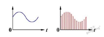

      第二个概念是采样频率,也就是单位时间内测量多少次模拟量的值,如果一年测两次,大年初一吃饺子一次,夏天吹空调吃冰棍的时候一次,那中间的春天的温度信息都是遗失的,这样做的结果一定让你妥妥的被人骂到狗血淋头。赶紧动起来,一分钟测一次,结果稍稍可以接受,如果是在健身房上班,让你测游泳池温度,这样的频率应该可以过关。但如果让你测的是洗澡水的温度,那说不定又要被投诉了,水温到60度了,还没到测量的时间,客人已经被烫伤了,那必须增加测量的频率,五秒一次,水温不合适随时调节。但如果在化工厂上班,温度的变化直接影响一罐原料的成品质量,一秒三次的频率才能保证正常的生产。可以看到,不同的场合需要不同的采样频率,采样频率的大小决定了这个模拟量值变化的趋势是否平滑。
      最后就是A/D转换的过程了,其实就是一个比较的过程,首先根据采样频率采集模拟量值,如下图:

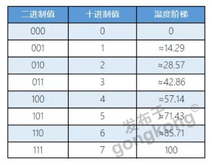

      然后把采到的值,根据分辨率,与每个阶梯对比,下图以三位为例,还是测量水温。把0-100°C分了7份,温度阶梯如下:
      如果测到的温度在0-14.29度之间,输出的数字量值为000,温度上升到14.3度,输出数字就变为了001,单纯比较测得的水温和阶梯值就得到了输出的数字量值。
