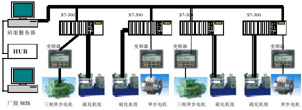

      橡胶硫化机组群控分布式结构图见图1所示。由上位工控机和基于PROFIBUS的现场智能节点及其I/O功能模块构成典型的现场总线控制系统。PROFIBUS DP现场总线的主控模块选用了SIEMENS的基于WindowsNT的软PLC解决方案――WinAC。这样系统上位机,既作为PLC的软控制器,承担远程控制功能,又作为监控、管理计算机,同时还可进行新工艺组态,实现一机多用。
       图1:橡胶硫化机组群控分布式结构图

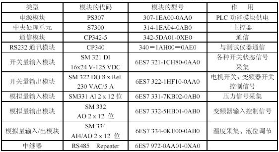

      Infranet层由以SIEMENS的S7-300系列PLC功能模块为主的4个控制单元组成,每个控制单元的输入输出模块通道都设有冗余,便于功能扩展和维护,同时具有手动/自动两种操作模式,便于脱离上位机独立操作。上位机和各控制单元之间通过PROFIBUS DP总线实现数据传送,由于系统设计为一分布式的监控系统,每个现地控制单元均可独立于上位机运行,将危险分散,维护方便,提高可靠性,符合橡胶厂分布式控制和模块化设计思想,且在工艺成熟后的生产扩大化过程中,可直接套用本控制系统的软硬件方案,缩短工业扩大化周期,提高企业的竞争力。现地单元选用的控制模块和作用见表1所示。班组服务器的SoftPLC采用SIMATIC WinAC。
      表1 现地单元选用的控制模块及其作用

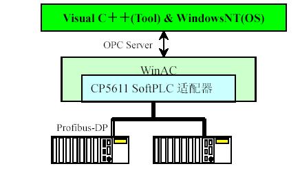

      图2:WinAC、OPC以及Visual C++的关系
      为了实现WinAC的功能,在班组服务器上安装一块Profibus DP接口模块CP5611,WinAC控制引擎通过Profibus DP接口模块CP5611与分布式控制器进行数据通信,完成数据采集、分析控制、 PC与PLC之间的通信等任务。

      3.3 WinAC、OPC以及Visual C++的关系
       三者之间的关系见图2所示。

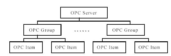

      WinAC内嵌了实时OPC服务器,使用WinAC_OPC服务器,用户的OPC客户机应用程序(如人机界面软件、数据存取等)可以完全存取WinAC控制引擎中的数据,利于客户与Visual C++编程工具的无缝连接,主要是WinAC借助兵使用了Microsoft_DCOM(分布式组件)技术,这正是WinAC独特之处,为客户编程提供了极大的方便。OPC是OLE for Process Control的缩写,即把OLE应用于工业控制领域。OPC服务器由三类对象组成,相当于三种层次上的接口:服务器(Server)、组(Group)和数据项(Item)。OPC客户对设备寄存器的操作都是通过其数据项来完成的,通过定义数据项,OPC规范尽可能的隐藏了设备的特殊信息,也使OPC服务器的通用性大大增强。OPC数据项并不提供对外接口,客户不能直接对之进行操作,所有操作都是通过组对象进行的。
      应用程序作为OPC接口中的Client方,硬件驱动程序作为OPC接口中的Server方。每一个OPC Client应用程序都可以接若干个OPC Server,每一个硬件驱动程序可以为若干个应用程序提供数据。OPC Server、 OPC Group、OPC Item层次之间的接口关系如图3所示:

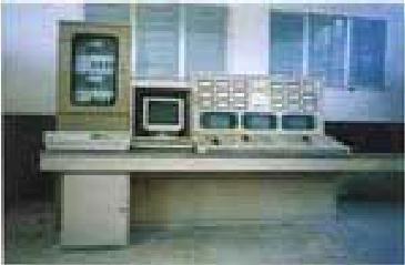

      附:现场控制系统照片
