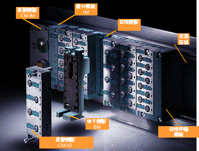

      基于客户与现场应用的需求,我们采用西门子最新高防护等级的基于PROFIBUS场总线通讯方式的分布式I/O-SIMATIC ET 200PRO作为现场子站来构架此系统。ET 200PRO是一款多功能的防护等级可达为IP67的模块化I/O产品,该产品具有如下的几个突出的特点:
      最大可扩展16个模块;
      ■总线接口和I/O模块可进行热插拔及永久接线;
      ■灵活的背板现场总线;
      ■抗振性能良好,最高可达5G(连续振动).
      ■集成的T功能;
      ■强大的诊断与自诊断功能大大地提升了系统的先进性;
      ■体积更小;
      从上面的特点可以看出,应用ET 200PRO构成系统时,发挥了现场总线的诸多优点,能够很好的满足客户需求.。

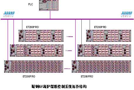

      系统的工作原理为:现场的各类信号通过电线电缆与ET 200PRO的I/O接口点对点地连接,并通过PROFIBUS现场总线传输到主控制器。
      现场总计设置10个ET 200PRO子站,各子站之间采用PROFIBUS总线通讯方式,在电流要求大的子站内通过扩展电源模块来增加电流,通过此方式,有效地减少了PROFIBUS 总线上的节点数量,使系统从原设计的60多个节点下降到现在的12个节点,极大的减少了站点数量,降低了客户成本。
      系统架构图
      下图为ET 200PRO产品结构图
