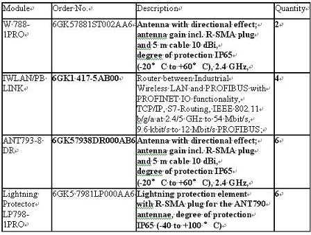

      其在输煤斗轮机和中控室的通讯中使用了西门子(中国)A&D集团提供的工业无线以太网通讯产品:SCLANCE W 。利用此产品有效的解决了长距离无线移动通讯的问题,距离达到4000M以上。
      无线系统方案配置
      无线系统方案配置图:
      方案结论
      ·定向天线系统保证3km长距离信号传输。
      ·高传输带宽,头尾两端电机同步启动和停止。
      ·无线传输,节约高防护电缆成本,同时提高工作效率。
      ·IWLAN/PB Link 轻松将Profibus ET 200 IO 接入到网络中。
      ·与电缆相比,耐用性高,稳定可靠。
      ·TIA全集成的经典案例。
