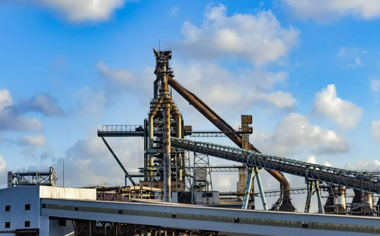

  •   目前,炼铁技术在不断进步,高炉的操作和控制水平要求也在不断提高。高炉是一个庞大的密闭高温对流反应器,生产状态下,煤气流的上升运动与炉料的下降运动相互作用构成了高炉料面,料面形状是煤气流与炉顶布料矛盾统一运动的客观结果,也是操作者判断煤气流分布、控制高炉冶炼进程的重要依据。
