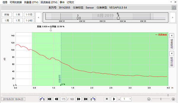

      改进后 采用VEGAPULS 64
      之后,客户采用80GHz高频雷达仪表VEGAPULS 64在相同位置进行测量,经过多个生产流程测试,回波曲线如下图所示:
      由上图可以看出,由于采用抗粘附能力更强的透镜天线,VEGAPULS 64前面的噪声线显著下降;同时,得益于其高聚焦、强信号的优势,使得在液面波动和较厚泡沫条件下,VEGAPULS 64仍可以得到很强的液位信号
