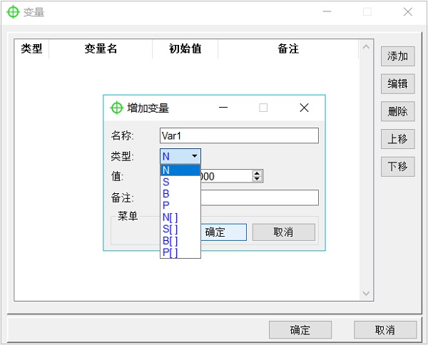

    按照以下步骤,添加全局变量:菜单栏->设置->变量设置
    2  变量设置界面图

    2. 变量类型说明:
    N:数值型(Number)可以进行数值运算的数据类型。
    S:字符型(String)由数字、字母、下划线组成的一串字符。
    B:布尔型(Boolean)非true(真),即false(假)。
    P:点类型(Point)其成员有两个,即 Point.x 和 Point.y。
    N[  ]:数值型数组。
    S[  ]:字符型数组。
    B[  ]:布尔型数组。
    P[  ]:点类型数组。

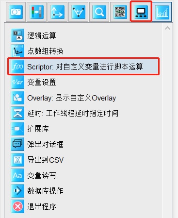

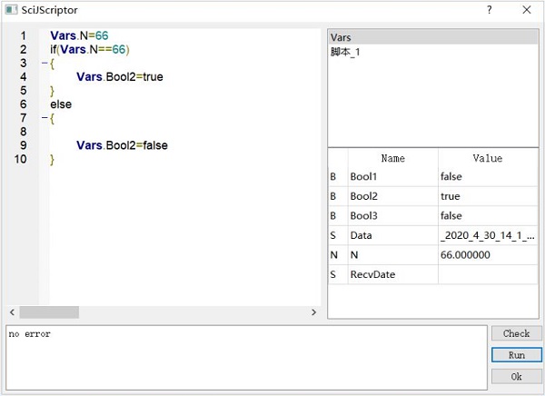

    3.使用“脚本”算子进行赋值:
    3  “脚本”算子赋值示例图

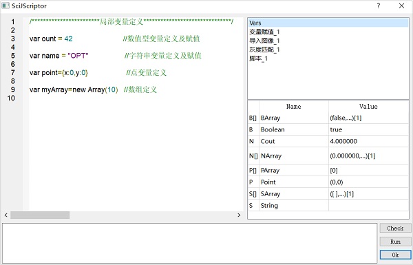

    三、局部变量
    1.局部变量:这里所指的局部变量是仅在当前脚本有效的变量,其他脚本算子或其他模块无法调用的变量。
    2.var语句:
    (1)声明变量:
    var variable
    var variable2=value
    (2)参数:
    variable,variable2为被声明的变量的名字。
    value为赋给变量的初始化值。
    3.局部变量示例:下例阐明了var语句的用法,需要注意的是,使用var语句来声明变量,初始值的数据类型决定变量的数据类型。
    4  var语句用法示例图

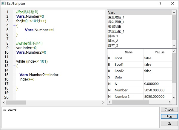

    3. 循环语句:(1)for语句:只要指定条件为true都执行语句块,例如:
    for(initialization; test; increment)
    statements
    (2)while语句:在循环第一次被执行前检查expression。每当expression满足条件,则执行一次该循环;如果expression不满足条件,循环结束。例如:
    while(expression)
           statements
    7  for语句、while语句用法示例图

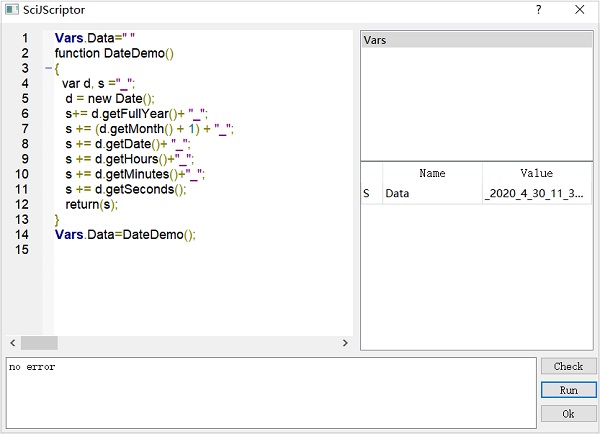

    (2)Date对象:启用基本存储器并取得日期和时间。

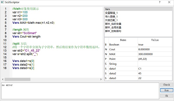

    2.内部对象使用演示与查找:
    1)内部对象使用演示:
    9  内部对象使用示例图

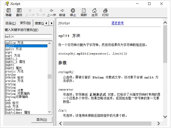

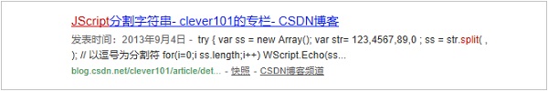

    2)内部对象查找:
    方式一:使用JScript中文参考手册快速查找。
    10  使用JScript中文参考手册查找示例图
    方式二:上网查找。
    11  上网查找示例图

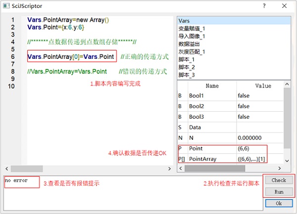

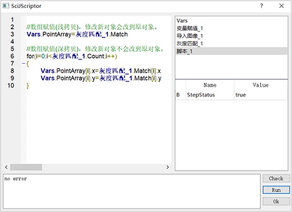

    2.脚本数据的浅拷贝和深拷贝:
    13  脚本数据的浅拷贝和深拷贝示例图
