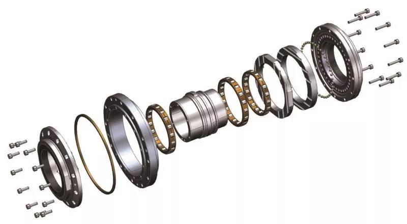

    矢量摆线减速机结构

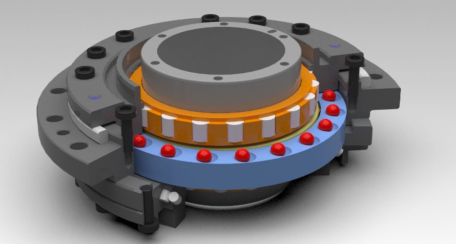

    以钢球作为传动部件,与摆线滚道组成的无隙摆线滚道啮合副,替代齿轮啮合,实现零背隙,低噪音,易安装,高定位精度,高效率特性。
    1)不采用齿轮做传动,使用输入轴(偏心轴)作为轨迹发生器,经过差动变速器由随动板、第一、第二交叉滚柱配合输入轴偏心运动完成输出来实现减速。
    2)具有结构紧凑、噪音低、重量轻、体积小、零间隙、传动平稳、输出精度高等优点,传动效率高达93%以上。
    3)实现减速机输出平稳 ,机械磨损率低,消除原减速机S形摆线槽或十字滑块设计缺陷。
    4)通过随动板、第一、第二交叉滚柱、差动变速器实现自动调整输入轴(偏心轴) 的运动与偏心量完全吻合,减速机的传动滚珠(运动)和差动变速器轨迹完全吻合。
    5)采用球珠结构有利于热传导,降低减速机温升、噪音,提高使用寿命。

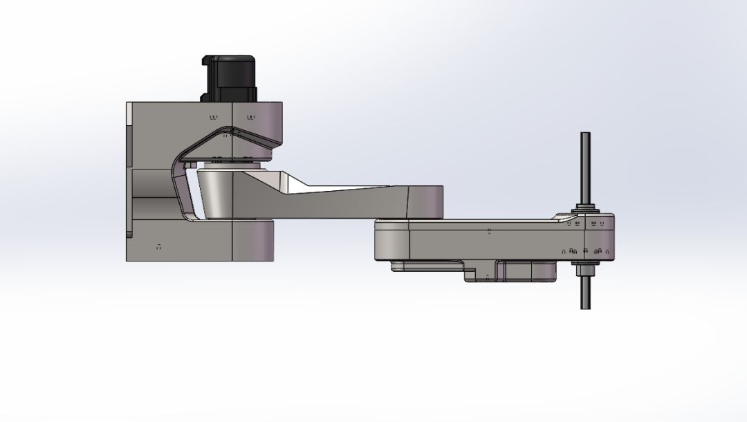

    SCARA 机器人机械结构
    一种典型高速的 SCARA 机器人机械结构(如图所示)

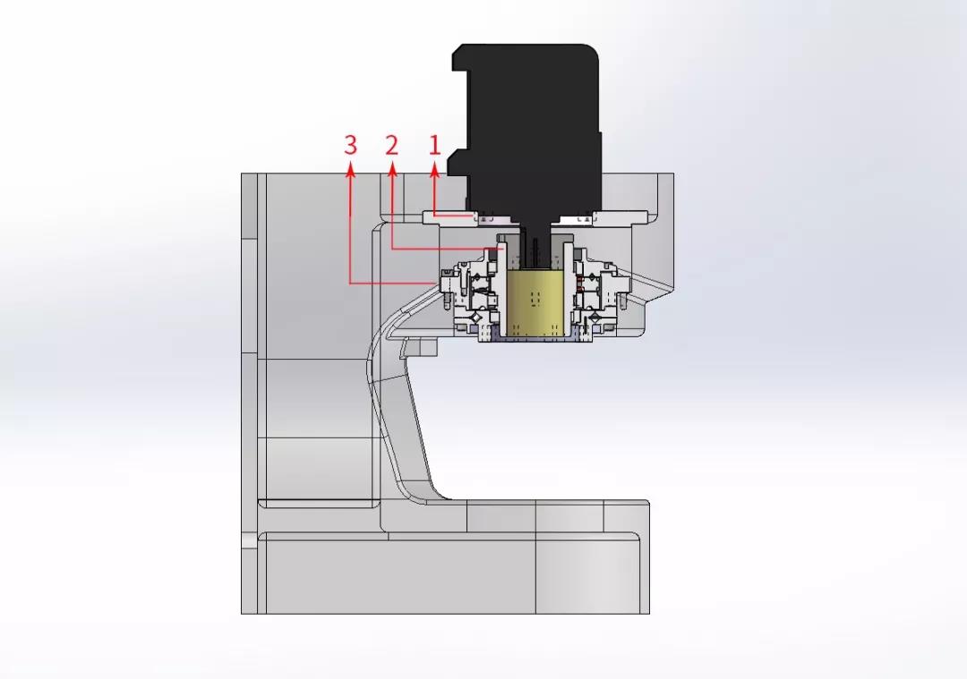

    细节设计
    1) 矢量摆线减速机的安装必须要完全定位:以减速机法兰端面为轴向定位基准。以减速机外径为径向定位尺寸。
    2)矢量摆线减速机与安装底座应注意避免干涉。
    3)注意安装螺钉长度。
    4)减速机本体上的螺钉不能拆卸。
    5)注意矢量摆线减速机相配零件的形位公差。
    ① 与矢量摆线减速机连接固定的安装平面形位公差为:平面度0.02mm、垂直度0.02mm,螺纹孔或者通孔位置度0.1mm。
    ② 尽量减少需相配合零件的数量,防止尺寸链过长产生的累积误差。
    6)过渡法兰止口公差配合。
    矢量摆线减速机与伺服电机共有 3 处公差配合,如图中①②③所示。为了防止“过定位”,需要将过渡法兰止口公差放大。
