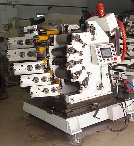

    在印刷设备中,胶印机是最重要的部件之一,胶印机的作用,印版通过胶皮布印滚筒将图文转印在承印物上进行印刷的印刷机。在日常使用过程中,胶印机设备要加强保养与维护,这样才能延长胶印机的使用寿命,提高印刷质量。
    为了减少机器部件的磨损,要对胶印机等设备进行清洁和加油。需要润滑的部件加油时关掉电源,不要开机运转时加注,避免油壶嘴卷入机器而发生机器或者人身事故。按照输纸、规矩、输水、输墨、压印、收纸,一定的顺序加油,不要遗漏任何一个应当加油的油孔。要加合适的润滑油,避免调墨油当机油,因弄错了油液而发生机器咬死的事故。还应当注意油液的清洁程度,油液不干净,存在杂质,应当进行过滤处理,防止油中铁屑、灰尘磨损机件,确保油泵油路的通畅。
    胶印机设备操作者,还要对设备的结构、性能有多方面的了解。力争做到熟练调节设备,对设备的运行状况了如指掌。出现故障能及时发现,及时处理。确保胶印机设备能长久耐用。
