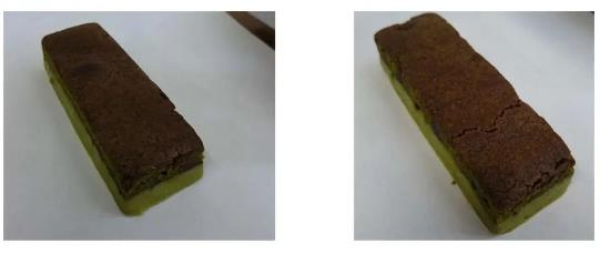

    案例一:食品外观检测 - 表面裂纹
    需求:
    蛋糕的表面会存在一些裂纹,微小的裂纹有可能被忽视,但当存在较大的裂缝时,会严重影响产品的外观,因此在出厂前需要对产品裂纹进行检测。
    如上图,左边的是合格产品,右边的是不合格产品。

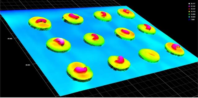

    案例二:食品外观检测 - 表面缺陷
    需求:
    生产过程中,曲奇可能会出现表面坚果缺失的问题,影响产品外观。客户希望通过智能视觉解决方案,对这种表面缺陷进行快速的检测,并从长远上减少人工成本。
    难点:
    曲奇饼干和表面的坚果拥有不同的光学特性,在成像上会有些复杂。
    Gocator解决方案:
    将Gocator固定在传送带上方,扫描在传送带上移动的曲奇获得高度数据,并通过内置工具进行平面校正和去除噪音等一系列处理,通过控制决策轻松确认曲奇是否存在坚果缺失的情况,进行100%产品外观检测。

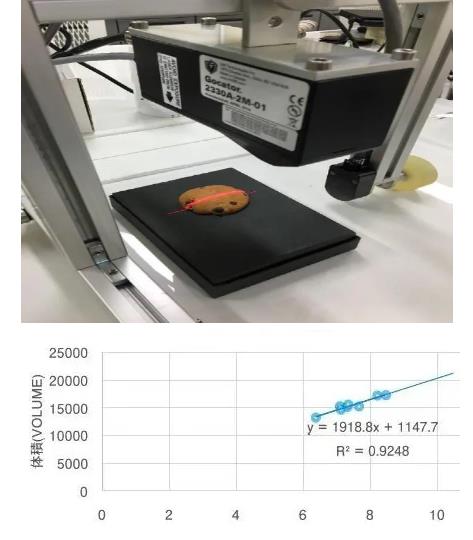

    案例三:食品体积检测
    需求:
    考虑到口感及美观性,厂家会对曲奇饼干的质量和体积有一定要求。本应用中,客户通过得到曲奇重量和体积之间的关系,判定产品的体积是否统一。
    难点:
    如何通过视觉方案得到曲奇体积和重量的关系曲线,是本应用的一大难点。
    Gocator解决方案:
    Gocator 2330快速扫描且检测曲奇,根据得到的体积和重量得出关系曲线,满足客户需求。(图中横轴为重量,纵轴为体积)
