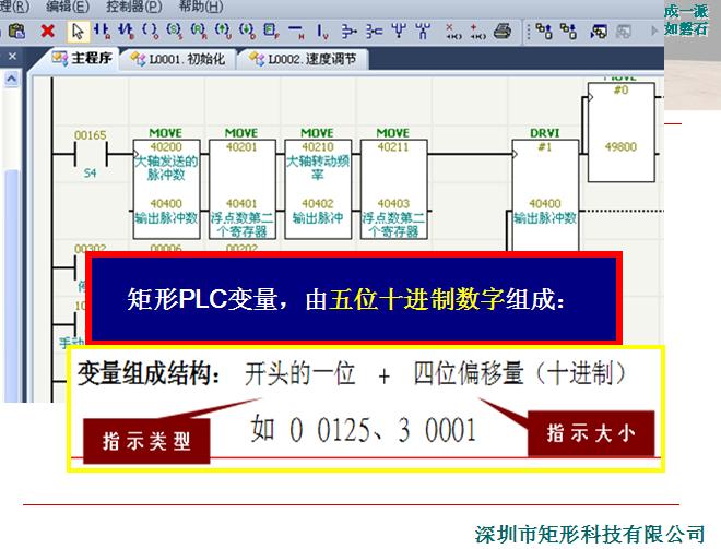

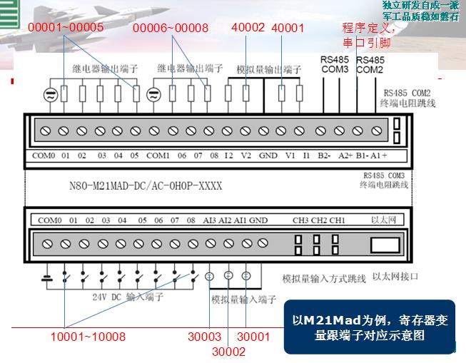

    1、矩形plc i/o 怎么分配的,IO看的?
    矩形PLC的IO完全按照标准的Modbus协议来编址,如下图所示:

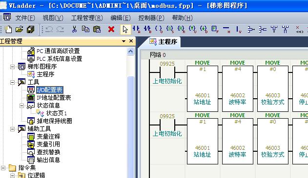

    也可以在编程软件 VLadder 里面,点IO配置表,查看:
