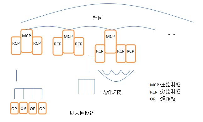

        为了合理分配各个控制系统的负荷,同时也使整个系统结构清晰、维护方便,本方案系统电力与网络采用树状结构设计:
        该方案将整个系统划分为若干个区域,每个区域有一个MCP,各配备一台PLCMCP再通过光纤网络连接到本区域的各个RCP,保证了网络的稳定性,也就是整条生产线的稳定性,最终通过光纤交换机转为以太网连接到变频器、远程IO等设备,同时各种电气设备包括马达过载保护开关、继电器、接触器等也安装在每个MCP或者RCP内。
