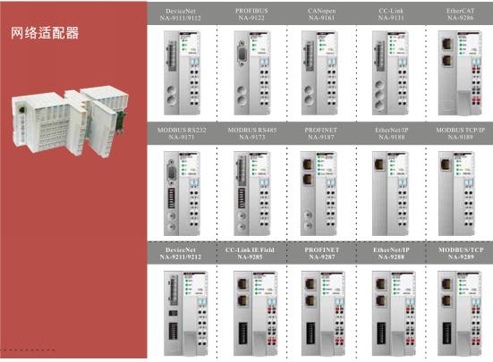

  •   S系列适配器包含有国际主流的网络标准协议,如:DeviceNet、PROFIBUS DP/V1、CANopen、CC-Link、Modbus、EtherNet/IP、PROFINET、EtherCAT、CC-Link IE。

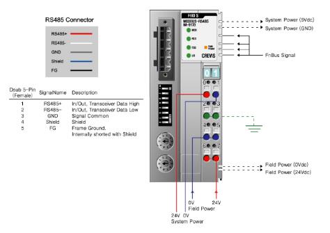

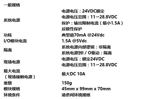

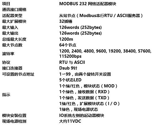

      NA-9173  MODBUS 串行(RS-485) 网络适配器主要规格

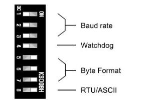

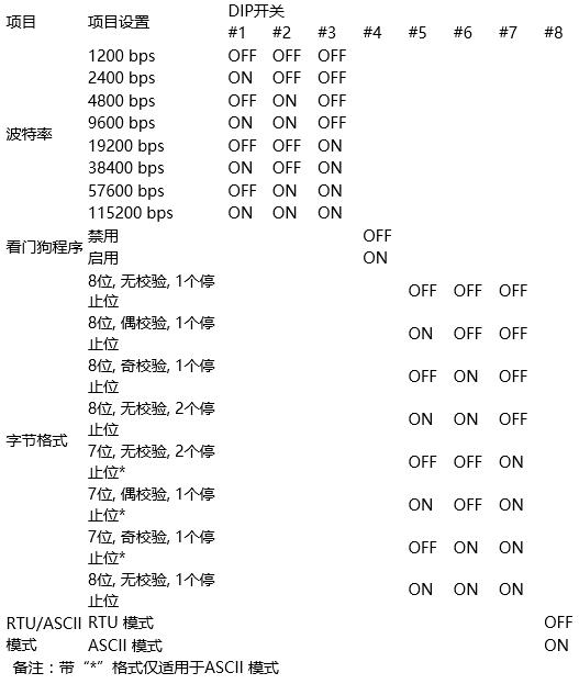

      MODBUS DIP 开关设置
      Modbus适配器接口配置可以通过DIP(8极点)开关进行设置。这种设置按照上电时进行一次读入操作,即改变运行期间DIP开关不影响MODBUS接口配置。
      MODBUS地址设置
      每个MODBUS适配器可以有一个独力地址(1?99),以便可以从其他节点进行独立编址。地址0被保留,进行广播通讯。无响应返回到由主机发送的广播请求。
      上图显示了从站节点地址27(=2*10+7*1)

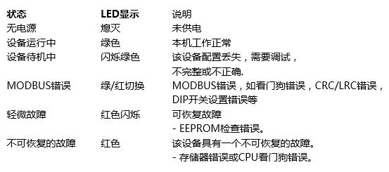

      状态指示灯LED
      模块状态LED

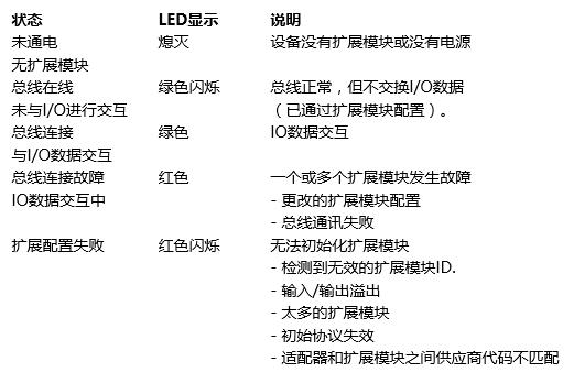

      扩展模块状态LED
