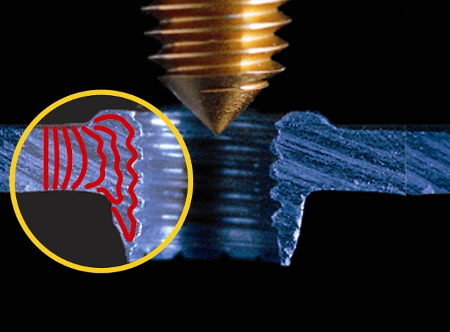

    采用Centertap丝锥进行攻丝
    采用Centertap丝锥进行攻丝,也具有热熔钻成型相同的优点。它是一个无切屑的加工,材料呈现流动性,并从齿根流到齿顶。它在原理上与外螺纹的轧制相似。Centertap可用于所有常见的螺纹规格。
    丝锥
    centertap
    提示:
    在加工过程中,由于材料组织仅仅是被压缩,而未断裂,所以挤压攻丝形成螺纹可承受的扭力比切屑攻丝的更大!
    Centertap攻丝的优点
    • 无切屑加工
    • 材料组织保留在螺纹处,起到加强作用,从而螺纹可承受更高的锁紧力
    • 高精度的螺纹,避免误加工
    • 由于增加了硬度,多次连接后磨损少
    • 比切屑攻丝快3至10倍
    • 由于采用了特殊的TiN涂层,延长了丝锥的使用寿命
    • 减少摩擦和毛刺的形成
    • 可实现自动
    采用Centertap丝锥进行攻丝
    Centertap丝锥为特质的无屑挤压丝锥。这种无切屑挤压成型加工过程不仅不会损坏金属固有的纤维方向,相反会使金属材质更加密固。挤压螺纹相对于切削螺纹而言,没有将材料切除,相反由于丝锥特殊的几何构造,将材料挤压并重新分布形成了螺纹。这种挤压螺纹,可以承受更高的载荷。
