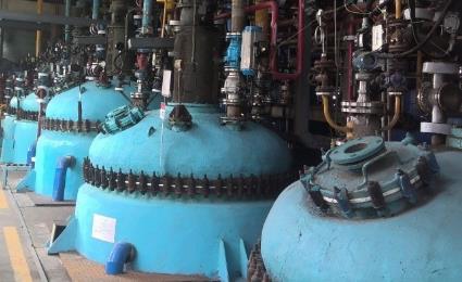

      江苏南通某药企就是极具代表性的一家,该药企是一家综合性原料药厂,主要从事农药及医药的原料药、中间体的研发、生产和销售工作。
      厂内生产现场有超过400多个反应釜和储罐,需要大量操作员通过手工操作来进行工厂的工艺控制。但这些反应釜很多存在高温、高真空、搅拌和泡沫等复杂工况,如何准确可靠地控制其液位这将面临极大挑战(存在测量信号不稳定、测量不准确和信号强度弱等),这将直接影响工艺生产的连续性及产品合格率。同时他们希望用设备替代人工,减少操作人员的现场操作和降低人员安全风险,同时实施危险源远程监控,提升安全生产水平,响应国家政策及自身企业发展要求。

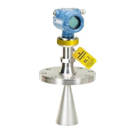

      艾默生非接触式雷达液位计5408系列
      自问世以来,不断挑战各种苛刻工况,如同一头孜孜不倦的拓荒牛,不怕辛苦,勇于担当,解决困难,收获众多用户的好评。面对这样一家企业的恶劣工况,且看拓荒牛如何勇上反应釜,艰苦奋斗保精度。

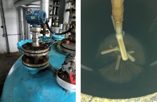

      挑战一
      负压,真空,搅拌桨:
      · 反应釜内为负压状态,有时会到高真空
      · 反应釜内含有三层搅拌桨
      解决方案:
      5408提供的喇叭口天线可以用于高真空工况进行测量,同时5408具有非常优秀的软件处理能力,可以切除该三层搅拌桨搅动时带来的干扰信号,采用全球领先的调频连续波圆极化技术,有效过滤错误信号,使雷达能够自动追踪实际液位的回波,确保测量精度,以及确保雷达稳定可靠地进行物位测量。

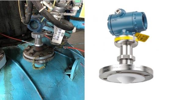

      挑战二
      腐蚀,高温,搅拌:
      · 介质具有腐蚀性
      · 过程温度最高可达210°C
      · 釜内带有搅拌
      解决方案:
      5408提供采用PTFE材质的过程密封天线可以很好的耐腐蚀,特别适用于腐蚀环境。由于PTFE材料最高耐温只能到200°C,而客户的过程温度最高可达210°C,所以艾默生同时根据客户现场的情况,制作了一套特殊的降温装置,有效帮助客户解决了此处的测量难点问题,使雷达完全无忧工作。

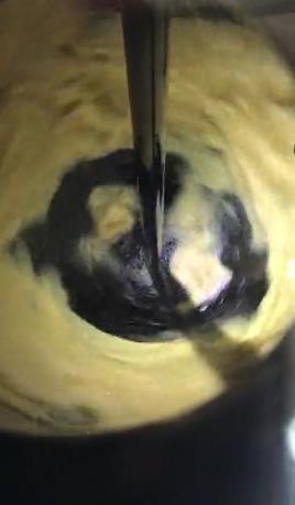

      挑战三
      腐蚀,搅拌,泡沫:
      · 介质具有腐蚀性
      · 釜内含有锚式搅拌
      · 当搅拌开启后,运行时会产生大量泡沫
      解决方案:
      5408提供采用PTFE材质的过程密封天线可以很好的耐腐蚀,特别适用于腐蚀环境;同时5408具有最新专利的雷达芯片和优秀的软件算法,可以提供更强的雷达波信号强度,从而克服该泡沫和搅拌工况的影响,保证生产的正常进行。

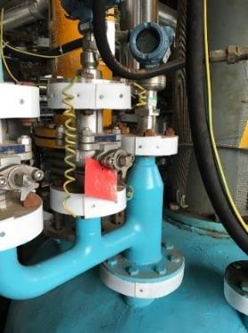

      挑战四
      安装位置不规则:
      釜上可供安装雷达的安装管嘴较高,且形状不规则。
      解决方案:
      5408提供针对特殊应用的专用型喇叭口天线,非常适用于安装管嘴较高的场合,可以避免安装在各种不规则形状的高管嘴内所带来的测量干扰。
