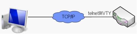

            目前所常见到的对网络设备进行远程管理的方法是通过在网络设备上配置一个telnet用户(华为,华三等设备)和使用虚拟终端接口vty(cisco设备),如图1;或者使用aux等进行配置.这样的用户权限有限,很多高级的操作不能进行.

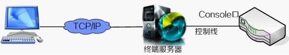

            为了解决权限的问题,我们通常是通过搭建一台终端服务器的方法来实现.但是终端服务器的搭建比较麻烦,需要有相应的网络技术.而且搭建终端服务器的费用也很高.推广普及难度较大.如图3:
                                       图3

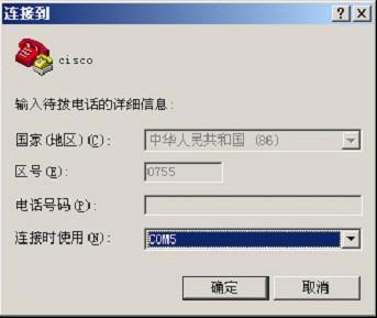

                          通过C2000 N1SS配套的软件设置好转换器比如IP地址和串口参数等.并在我们实施管理的电脑上虚拟出一个串口(也可直接连IP),比如下图5中所虚拟的com5,这样就可以通过这个虚拟串口获取远程网络设备的console口权限了.如图5:
