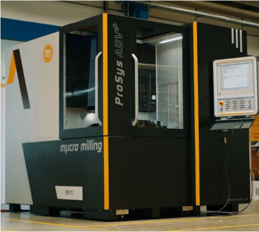

      ProSys ADV+是一款紧凑型全封闭式CNC铣床。其底座采用花岗岩材质制造,具备优异的刚性与稳定性;铣床的三个轴均配备直线光栅,实现高精度位置反馈。

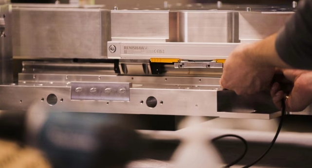

      FORTiS-N光栅应用
      选择合适的测量合作伙伴对于制造高精度微型铣床至关重要。Anderson Europe此前就曾使用过雷尼绍的对刀仪,对其优异的测量精度与可靠性给予高度认可。
      雷尼绍始终如一地致力于为客户提供优质服务的承诺更进一步巩固了双方的合作。当Anderson Europe在安装FORTiS光栅系统的过程中遇到挑战时,雷尼绍的工程师迅速响应并提供了及时协助。这种高效、可靠的服务支持,确保了Anderson Europe的机床性能达到极高的质量标准。之所以选择FORTiS-N光栅,是因为它具备卓越的准确度、坚固耐用的结构、节省空间的窄型轮廓,以及出色的抗振性能等创新特性。此外,这一密封式光栅还具备极高的防护等级,确保机床在严苛环境下的稳定运行。

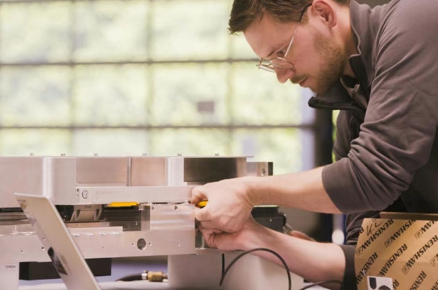

      Anderson Europe的首席机械工程师Sören Langhammer强调了FORTiS光栅在微铣削应用中的价值:“我们在ProSys ADV+机型上选用FORTiS-N光栅,因为它完全满足我们对高准确度的严格要求。
      此外,FORTiS光栅集成的LED安装指示灯是一项极具创新性的功能,可帮助我们显著节省机床装配所用的时间,带来真正的价值。
      ProSys ADV+专为微加工而设计,因此必须采用高品质的位置测量技术,以减少定位误差的出现。尽管我们已为导向系统(包括直线导轨和直驱电机)以及光栅加装了防护罩,但FORTiS光栅本身的全密封封装,进一步消除了潜在干扰的风险。
      FORTiS的净化空气功能有效防止金属加工粉尘、切屑和冷却液等污染物进入栅尺壳体,确保光栅长期稳定运行。
      振动是影响各种加工操作的关键因素,因此我们采用大质量机床底座来降低振动影响,而FORTiS光栅所配备的调谐质量阻尼器,则在此基础上提供了有力补充。”

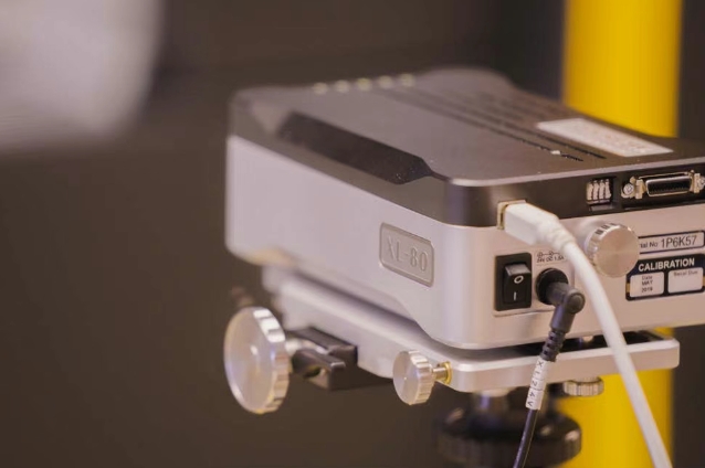

      XL-80激光干涉仪应用
      雷尼绍XL-80激光干涉仪能够实现±0.5ppm的卓越线性测量精度,这一精度水平在机床装配过程中至关重要,因为各部件必须高度精确地对准。XL-80激光干涉仪的高精度特性使其成为确保精确装配的理想选择。
      在整个机床装配流程中,Anderson Europe使用XL-80激光干涉仪对各个部件进行测量与对准,从而确保整机质量的一致性与稳定性。
      Langhammer先生补充道:“XL-80激光干涉仪是目前市场上公认的高端测量与校准系统之一,种类丰富的配套附件,令精度表现非常出色。能精确地组装机床的部件对我们来说非常重要:我们使用XL-80激光干涉仪进行测量,从花岗岩工作台开始,然后贯穿整个机床制造过程,确保所有部件之间的精确对准,从而确保机床的整体性能与质量。
      雷尼绍提供的内部培训使我们高效地掌握激光技术的操作方法,同事们很快就熟练掌握了XL-80激光干涉仪的使用,实现了安全、稳定且高效的应用。”
