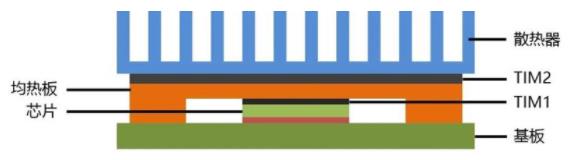

      其中,Rimp为界面热阻,T2为上接触部件的界面温度,T1为下接触部件的界面温度,Q为通过接触界面的热流通量。这里展示一个典型封装结构:
      在热量由芯片传递至散热器的过程中,需要经过多个固-固界面。当两个部件之间进行接触传热时,由于固体表面从微观上粗糙不平,部件之间实际上是通过离散的接触点进行接触传热的,有研究表明,这之间的实际接触面积不到部件对应表面积的3%,因而产生了非常高的界面热阻。当界面填充有TIM时,增加了实际的接触面积,界面热阻的数值也随之减少。

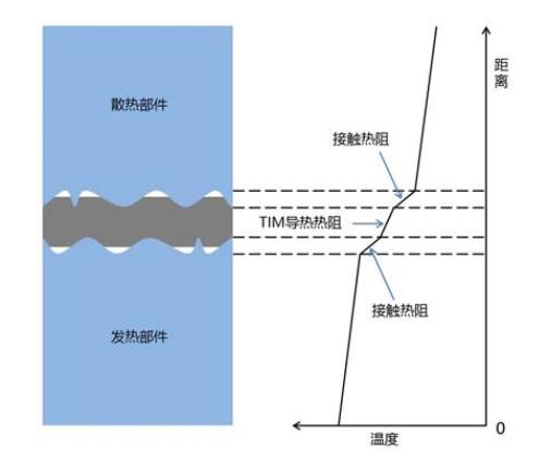

      界面热阻包括接触热阻和导热热阻两部分,各类热阻的关联如下图所示:

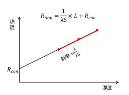

      其实,界面热阻的测量非常简单,目前业内常用于热阻测试的标准为ASTM D5470,根据上面提到的傅里叶公式Rimp=(T1-T2)/Q,常用的测试设备可以直接或间接测得上下界面的温度和流经的热通量,进而得到材料的表观界面热阻。而由界面热阻引申而来,可以进一步得到接触热阻和导热系数:Rimp=1/λS*L+Rcon。
      其中,Rimp是材料的界面热阻,λ是材料的导热系数,S是部件间宏观上的接触面积,L是界面材料的厚度,Rcon是材料的接触热阻。
      在具体的测试过程中,我们可以通过三点法测试不同厚度下的界面热阻,进而通过线性回归的方法得到L=0时的热阻,这个热阻即为接触热阻R_con,而线性回归的斜率即为1/λS,由此便得到了材料导热系数的具体数值。
