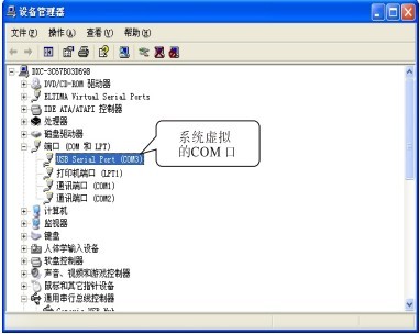

    如何知道串口号COM ?
    在首次安装USB转RS232驱动时,其串口号由WINDOWS自动分配,安装完成后可在设备管理中点击属性。
    右键点击“我的电脑”,选择“属性”,然后在弹出的“系统属性”对话框中点击“硬件”标签,点击“设备管理器”。在弹出的设备管理器对话框中点击“端口COM和LPT”前面的“+号”,如果系统之前没有安装过USB驱动的,系统默认的COM口是COM3,如下图显示
