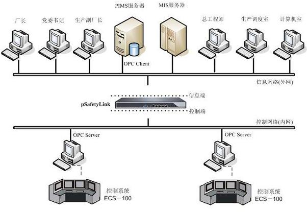

      该PIMS系统的结构分为三层,自下而上依次为:过程控制层、工厂管理层、企业管理层。其中企业管理层完成管理者和各职能科室生产管理报表生成的任务;工厂管理层完成各职能科室实时监控的任务,它对下连接现场控制层,对上通过网络连接企业管理层,它不仅负责现场控制设备的实时数据采集,而且在系统中起到上传下达的重要作用;过程控制层由DCS、PLC、智能仪表等控制器组成,是整个生产管理系统的基础。
      该厂出于安全因素考虑,将其DCS的运行网络划分为单独的生产控制网络,相对封闭,与总厂的管理信息网络完全分开。而PIMS系统需要实现这两个网络的互通、互联,以满足PIMS对DCS数据的采集。

      该厂为了从根本上解决DCS控制网络的安全可靠运行,在该PIMS系统中选用了隔离网关pSafetyLink作为DCS控制网络的安全防护装置。
      隔离网关pSafetyLink是专为工业网络应用设计的安全防护装置,用于解决工业SCADA控制网络如何安全接入信息网络(外网)的问题。它与防火墙等网络安全设备本质不同的地方是它阻断网络的直接连接,只完成特定工业应用数据的交换。由于没有了网络的连接,攻击就没有了载体,如同网络的“物理隔离”。由于目前的安全技术,无论防火墙、UTM等防护系统都不能保证攻击的彻底阻断,入侵检测等监控系统也不能保证入侵行为完全被捕获,所以最安全的方式就是物理的分开。
      隔离网关pSafetyLink通过内部的双独立主机系统,分别接入到控制网络和信息网络,双主机之间通过专用硬件装置连接,从物理层上断开了控制网络和信息网络的直接网络连接。同时pSafetyLink通过内嵌的高性能OPC通信软件,很好地解决了PIMS通过OPC接口采集DCS数据的通信问题。另外,由于pSafetyLink内部完全实现了通信协议的接口服务,因此可以实现针对测点一级的访问控制。例如:对于OPC可以控制到Item(项)一级的访问权限控制,通过设置为只读属性方式保证PIMS对DCS数据的访问是单向的,禁止数据回置操作。
