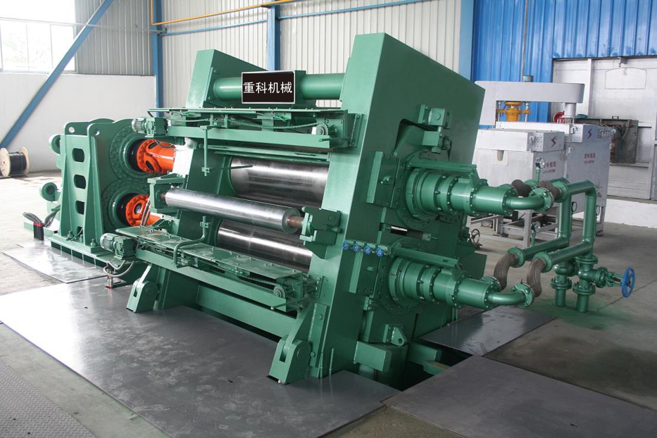

      轧机是专用来加工轴承产品的,它的工作原理是:冷的圆柱钢经过中频加热炉加热到1000度左右,然后横向进轧机,此时轧机预先已经换好所需要的模具,热的圆柱钢经过模具轧一圈即可轧制成所需要的轴承。目前用户所使用的轧机主电机一般为37KW至132KW,六级,由很大的一个减速箱带轧辊,减速箱一般速比在100以上,轧辊转速大致为8rpm左右,而经过中频加热炉加热的冷钢柱一般需要10几秒或者40几秒才能加热到1000度。而现在厂家的用法为主电机不停机,热钢柱来了就进行轧制,如果热钢柱没有来则电机就带轧辊空转,此时造成了很大的一个浪费。

    1、主电机停机,经过轴向进料。
    此类方案在广东南海改造过,南海用户主电机为37KW,用55KW伺服控制系统带的,减速箱速比为120:1,轧辊转速为8rpm。采用PLC控制,现场安装了两个检测开关,一个作为减速信号,一个作为准确停车信号,热钢柱来了则马上加速进行轧制,轧制完毕后准确停机至零位,然后再轴向进料再轧制,如此反复。他们原来的操作方式一般轧制一个料轧辊还要空转1-3圈才能轧制第二个料(功率大的空转的圈数还要多),操作又为全人工操作;而改造后为料过来则自动进行轧制,料在加热便停机,节能的同时操作上也简单多了。
    2、主电机不停机,但是转速减慢,经过横向进料。
    上一种方式因为要求准确停机,要求伺服系统要很快的降速,所以必须加装制动单元、制动电阻。而安庆一个准备做轧机改造的人提到这样一个观点,因为能耗制动也是有能量浪费,看能不能不进行能耗制动,而可以让轧辊先长一点时间减速,然后再低速空转一圈,这样做有两个好处:一个为可以不用加装能耗制动单元,第二个为低速运行,来料后再加速轧制比从零速加速轧制要轻松一点,类似于注塑机上的4HZ下限频率。此方式我还没有去试验过,但我觉得还是有一定道理的,马上就可以试了。而安庆这个叶经理他还自己做了一套横向进料的装置,基本上可以满足料进入轧辊后不跑位,成品合格率能够大大的提高了。
