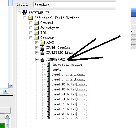

    选择MODBUSPROFIBUS网关;
    MODBUSPROFIBUS网关配置到PROFIBUS DP总线上;

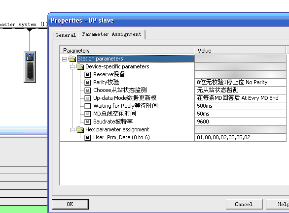

    双击MODBUSPROFIBUS网关,设置波特率、奇偶校验等参数;

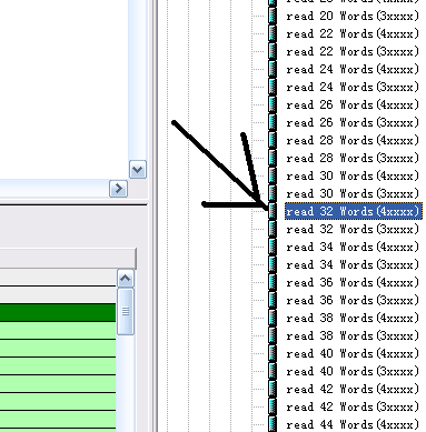

    在右边设备栏中点开PBMDMM/V02网关,会看到很多读写的命令,这里需要选择读命令read 32 words(4XXXX)
    添加好后如下图
