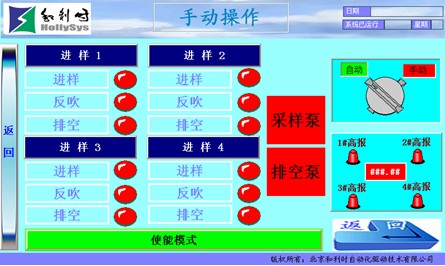

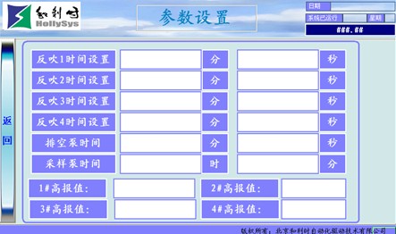

      和利时HT7700T触摸屏采用低功耗的ARM结构CPU芯片,具有真彩显示、通讯接口多、存储量大、软件简单易用等特点,可以生动地实现PLC的图形化操作。系统的窗口包括封面、菜单窗口、操控界面、参数设置、曲线显示、关于我们、系统帮助、后台参数修正等8个。菜单窗口完成触摸屏各画面的切换功能。操控界面主要完成系统的手自动操作、报警和模拟量的显示。参数设置窗口完成排空、进样、反吹、延时等工艺参数的设置。曲线显示窗口可以查看气体含量的实时曲线。部分HMI界面如图2、如图3和如图4所示。
    图2  菜单窗口
    图3  操控界面
    图4  参数设置
