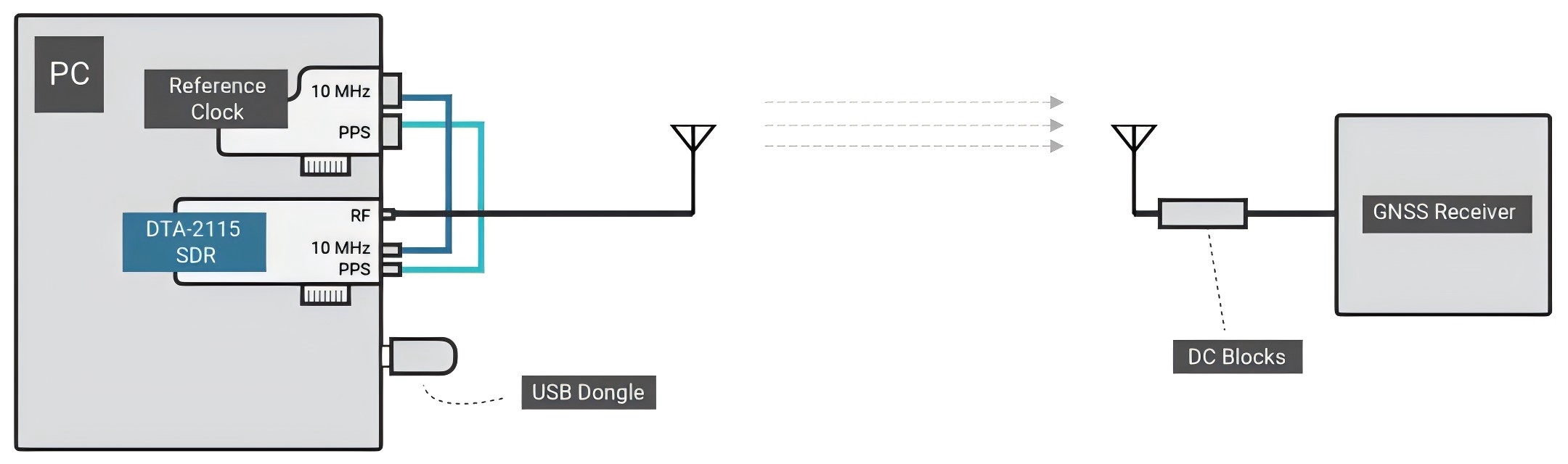

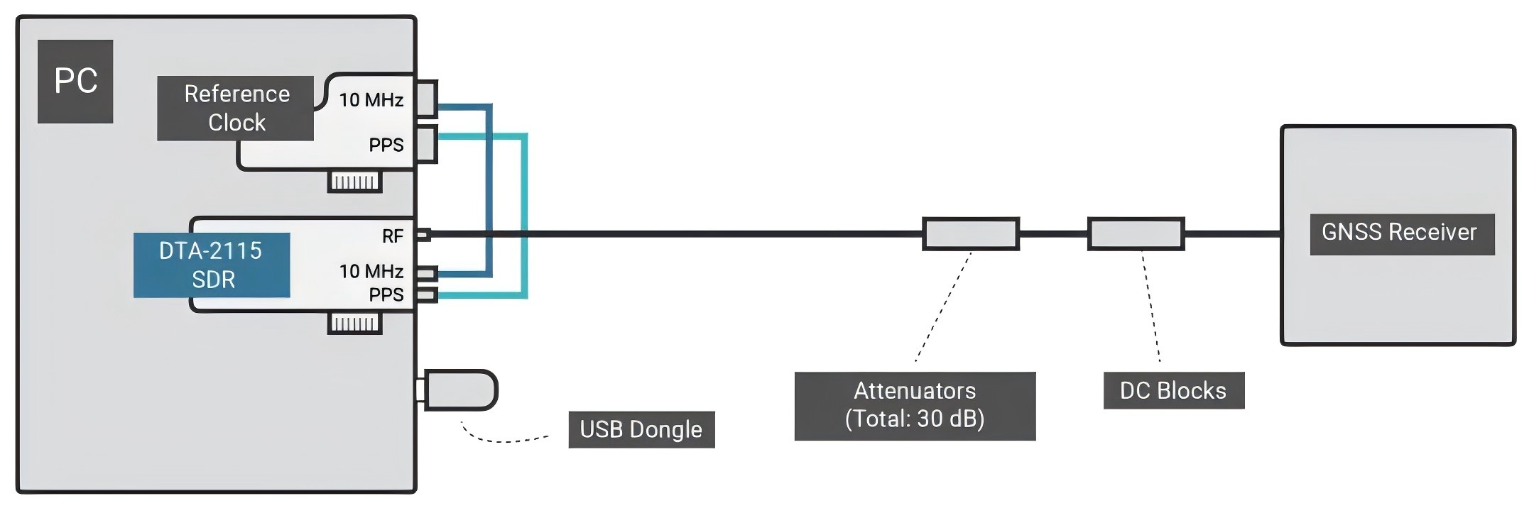

    在我们真实的环境中,GNSS信号是无处不在的,他通过从卫星辐射的形式覆盖地表。当我们想要使用GNSS模拟器进行测试时,一般有两种方式: ● 通过线缆直接连接待测件,无需额外环境与配置,即可进行准确的功率输出与测试,完成对于待测件的GNSS信号支持;
     ● 为了追求更真实的测试环境,更简单的方法则是在暗室内通过辐射测试来进行,得到更加全面与广泛的测试效果;而如果需要天然引入空间中的其他无线信号,或者需要添加与真实GNSS信号的共同测试/对比测试时,这种测试则会选择在外场环境中进行测试。此时则需要考虑额外一点:GNSS类信号辐射测试是否符合当地规定。

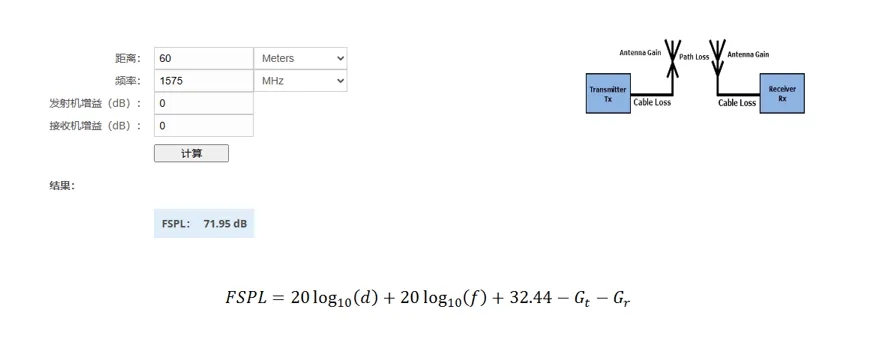

     使用自由空间损耗计算进行无线传播: 损耗LOSS(dB)= 20 log10(4π * D / λ)
    ● 其中: λ = 确认频率对应的波长,1575 MHz处的波长为19 cm
    ● D = 天线到限制点的距离,在此案例中,D= 天线到外墙距离+外墙到规范限制距离 = 60m
     带入计算可知道,损耗为72dB,另外需要清除使用自由空间计算是最坏的情况,因为墙壁和其他障碍物很可能会进一步降低信号强度。因此,将GSG的功率输出设置为-140 + 72 = -68 dBm或更低将确保符合规定。这样的设置将保证信号强度不会超过规定的限制。
     另外,我们推荐一个第三方计算工具,输入频率与距离即可计算自由损耗(Free Space Path Loss Calculator ):

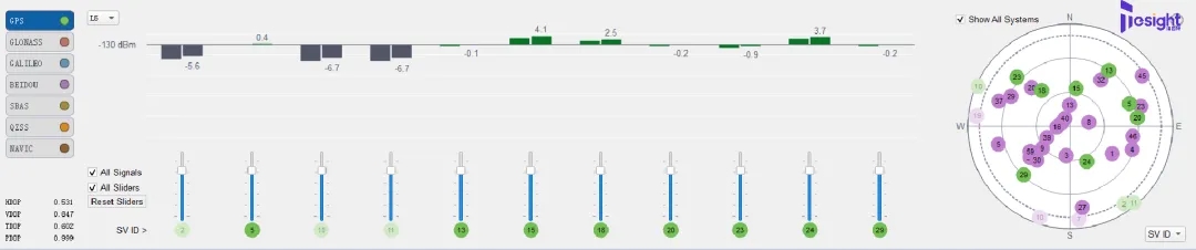

    ● GNSS模拟器支持实时的功率调节功能,调节步进可达0.1dB,可以在测试过程中根据需求随时改变信号强度,使测试具有灵活性。
     ●GNSS模拟器支持自动化与编程,可以写入自由损耗算法与自动化流程,根据所在位置的条件与环境,以及法律法规等条件,自动生成符合规定与要求的GNSS信号,快速完成测试需求。
