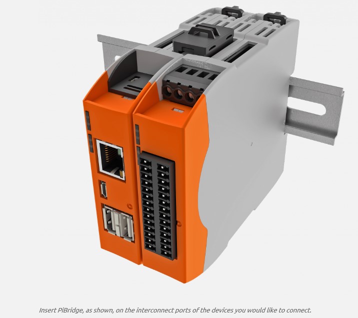

    PiBridge是背板总线,只要是属于这个Revolution Pi家族的都可以被连接。
    以下附件可以通过Pi Bridge连接到RevPi Core:
    l  拓展高达10个模块(比如:I/O模块)
    l  拓展高达2RevPi Gate 网关模块.
    值得注意的是!
     RevPi Gate
    网关模块只能连接到总连的最末端,或者最左边或者最右边 ,如果你放在中间,模块识别功能将不准确,并且当开启的时候系统不会正常启动会进入错误状态,在PiCtory 组态编程,也不允许这样的组态。

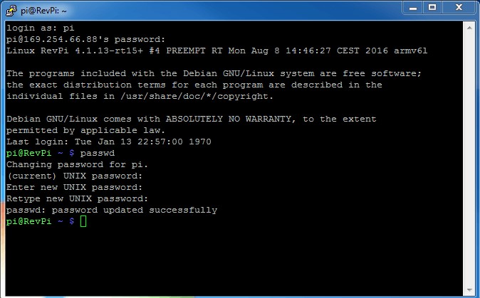

    连接之后,第一步应该修改密码:
    由于数据的安全性,每一个RevPiCore 配给相应的登录信息,这些登录信息是在生产过程中随机产生的,他们写在RevPi Core 的标签中,但是你可以更改这些密码。你的RevPi Core 只要有网络就可以被访问,网络上的其他人也可以登录设备或者访问每一个文件和每个功能。因此,你可以选择设置更复杂一点的密码:
    要求:
    1你需要访问你的 RevPi Core.
    2 可以找到RevPi Core的映像
      修改输出新密码是不会显示在linux 命令窗口的,修改成功之后 窗口会显示密码修改成功
