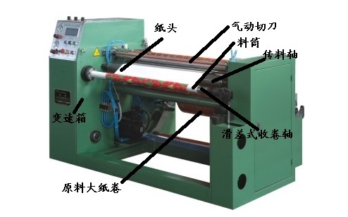

    1.       把原料大纸卷的纸头引出来,用切刀切齐纸边。
    2.       在收卷轴上套收卷纸筒,如前图所示,滑差式收卷轴的右端是一个汽缸控制的支撑柱,当卷完后支撑柱是打开的,与卷轴分离,可拿出或者放入纸筒。
    3.       手工把纸头包在纸筒上。
    4.       脚踏启动开关,机器自动卷纸。
    5.       触摸屏处要调节的参数有:纸头长度,手动速度,自动速度,自动卷纸长度,手动可单独操作各项动作如切割、传送卷纸,
