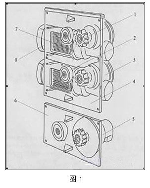

    控制系统是施工升降机的关键部分,决定着整机性能的优劣。改造前,普通升降机的控制方式都是通过接触器控制来实现:启动时,在松开制动盘的同时启动电机;停止时,在电机断电时制动器抱紧。结果是速度单一;启制动冲击大,对结构及机构损坏较严重,电气元件也易损坏,且运行速度比较低。若单纯地提高速度则将造成加速度过大,结构及机构所受冲击过大而加快齿轮齿条及制动盘的磨损,从而降低运行的可靠性。同时,由于采用两个电机同步拖动(如图1所示),在两个电机速度不一致时,造成对减速器、机构等损坏。
    1)齿轮 2)导轮 3)减速机 4)减速机底板(5)锥鼓限速器 (6)限速器底板 (7)联轴器 (8)电动机

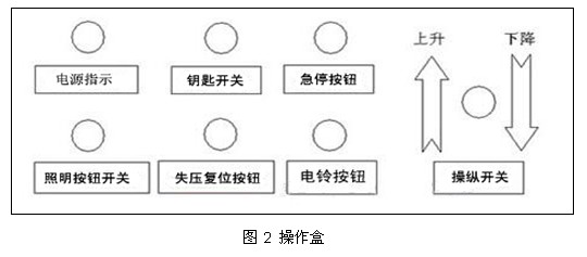

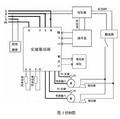

      针对施工升降机的使用要求,在安迪ADSD-AS系列伺服控制器的基础上重新设计,将两台11kW控制器安装在一个控制箱内,共用一个整流器,替代了原来的接触器,通过控制面板(见图2)操作伺服控制器驱动两台11kW电机(原电机加装编码器)带动吊笼上下运行。整个系统结构如图3所示。
    开始的方案采用两台电机速度同步控制,试验结果发现,由于两台电机刚性连接,造成主机控制器出力大,从机控制器出力小,出力不均。
    后来采用两台电机通过编码器反馈,实现速度、电流单独闭环控制,实现了在不同载荷下,两台电机的转速完全一致。避免了两台电机由于转速不一致,造成的对减速器等一些机构的损坏。同时,升降机的起停采用加速度控制。起动时,首先给电机上电,0速锁定电机,然后松开制动器,电机开始按照一定的加速度曲线加速到运行速度。停止时,电机从高速减速到0速锁定,制动器抱死,电机断电。避免了采用接触器控制时,起制动时对齿轮齿条的冲击,提高了施工升降机运行过程中的平稳性和舒适感。
