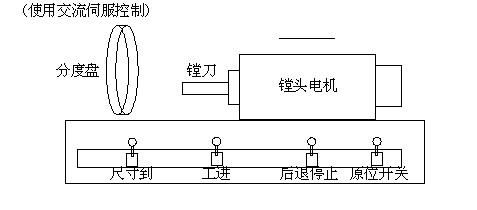

    2、机床构成框图如下:
    1)镗头电机的转速有2档(使用变频器控制):镗头转速1和镗头转速2
    2)镗头电机装在导轨上,由液压驱动,可以前进和后退,前进时没压到工进开关时,镗头前进时快速(镗头前进和镗头快速两个同时输出),当压到工进开关时,镗头速度为工进速度(镗头快速输出OFF),当工进压到尺寸到的开关,镗头停止进给,执行镗头后退,后退为快速(镗头后退和镗头快速同时输出)。

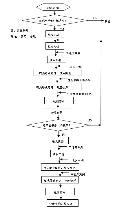

    4)自动循环
    自动循环图见下图所示,在自动循环中如果按下“循环停止”,镗头快速后退回原点,镗头不需要停止。加工程序中的M代码定义如下所示:
    M20:镗头速度1
    M21:镗头速度2
    M10:镗头向前
    M11:镗头回退至原点
    M12:镗头回退至中间位置(X2.2
    M13:分度松开
    M14:分度夹紧
    M05:镗头停止
