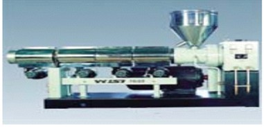

  • 1、    塑料螺杆挤出机现状
    随着中国塑料工业的发展,近几年来中国塑料机械工业的年增长率都在30%左右,利润率增长也远高于工业总产值的增长,是中国机械行业中增长最快的产业之一。目前中国生产的塑料加工机械已可以满足国内的基本需要,但与世界先进水平相比,中国塑料加工机械在质量稳定性、自动化程度等方面还有一定差距。同时,塑料原材料和钢材价格的不断攀升给塑料加工业以及塑机机械生产行业带来了严峻的考验, 进一步提高挤出机械的精密度和质量是塑料行业发展的必然趋势。
    塑料通过挤出机塑化成均匀的熔体,在塑化中建立的压力作用下,并经螺杆连续地定温、定量、定压地挤出机头。大部份热塑性塑料均采用此方法。螺杆挤出机有多种不同的型号和规格,最常用的挤出机就是螺杆挤出机
    一台挤出机主机由挤压、传动、加热三部分系统组成。挤压系统主要由螺杆和机桶组成,是挤出机的关键部分;传动系统中起作用是驱动螺杆,要保证螺杆在工作过程中具备所需要的扭矩和转速;加热系统主要来保证物料和挤压系统在成型加工中的温度控制;挤出设备辅机的组成根据制品的种类而定。一般说来,辅机由剂透定型装置、冷却装置、牵引装置 、切割装置以及制品的卷取或堆放装置等部分组成。
    由于目前塑料加工业生产规模化加大和对生产工艺要求的不断的提高,现有的塑料加工机械已经无法满足客户的需求。因此,我公司和某塑料机械生产企业合作,针对他们现有的塑料吹膜机械进行了改造,以提高该塑料机械的技术含量和产品的竞争力,来满足客户日益提高的需求。
    塑料加工生产工艺要求螺杆挤出机的电机系统要低转速(通常螺杆机工作的转速在30-120rpm,最高不超过160rpm)、大扭矩输出。而,目前螺杆挤出机普遍采用的电机系统是由普通异步电机、变频器及减速机构(齿轮箱及皮带轮)组成。存在效率低、调速范围窄、耗电大、在负载变化时响应速度跟不上、螺杆速度不稳导致吹出的薄膜厚度不均(尤其,要求精度较高的食品膜印刷膜等,无法满足质量要求)、而齿轮箱的定期保养维护工作也较繁琐,并且在生产过程中减速机构润滑油的泄漏也造成工作环境的污染。
    我公司采用交流异步基频制电机的伺服控制技术,对该塑料吹膜机的螺杆挤出机电机系统进行了改造,改善了以上的不足,为此类机械的升级换代提供了一种创新的思路和可广泛推广的解决方案。
