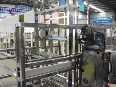

                 翻料机设备图

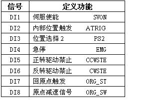

    1I/O口的定义及图示

    伺服电机通过减速机和齿轮传动,通过参数设置两个位置的脉冲数,来实现小车在水平和竖直两个固定位置运转。

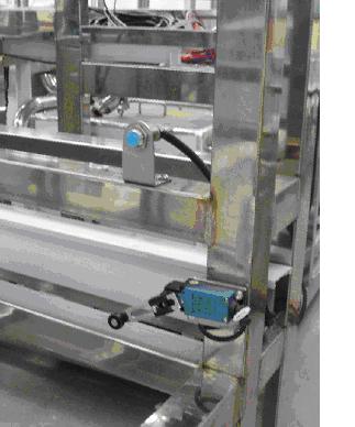

    同时在水平位置,设置了原点开关,用于上电后回原点。
    在水平和竖直位置设置了极限开关,使用伺服的正反转驱动禁止功能。

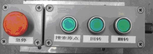

    在操作台上设置了急停开关,以备紧急情况下停车使用。

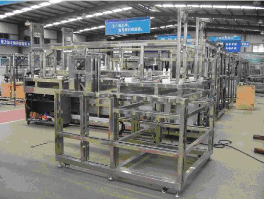

                          设备总轮廓
    此套设备的主要用途:清洗大工件,如火车轮,导弹壳等体积大,质量大,不易搬运的物件。
    如上图,此设备共有5个大清洗槽,加工时:

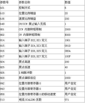

    四.参数设置:
    该设备选用的伺服规格为ADSD-S23- 1.5K,伺服电机规格为ADSM-S130-150M15DK。具体参数设置如下:
