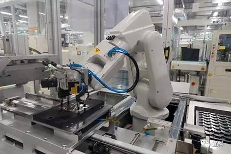

  •   华为松山湖生产基地先进的自动化生产线涵盖了生产手机的所有流程,包括表面贴装单板、单板功能测试、组装、预加工、整机测试、包装全套产线,其中华为自主研发的设备占有重要比例,由六台全自动化的机械手组成的流线体,涵盖了从单板测试加载、全自动化分板点胶、整机音频测试、整机软件加载等工位的功能,对手机主板等零部件的单项性能和组合功能进行实时系统化检测记录和系统比对,实现精益化生产。
      华为松山湖生产基地生产线
      单板功能测试线体设备由于结构紧凑,使得承载单板的金属托盘边缘部分无法与读取设备正对,采用传统的光学识别技术无法实现可靠识别,得益于宜科超高频读写头Q80U的优异大角度读写性能,在电子标签几乎垂直于读写头正面的情况下,可以可靠读取标签数据,为该检测生产线的控制系统提供实时的参数记录信息。

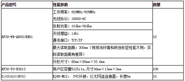

      产品选型:
      读写器:
      RF30系列Q80U以太网接口读写头

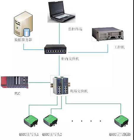

      接口:
      由于该检测线体采用小型PLC作为控制器,RFID读写头可以通过串口或以太网口连接至PLC,考虑到现场需要的读写点位比较多,采用PLC+交换机+读写头的拓扑结构最为简单高效。Q80U以太网直接输出接口无需繁琐的控制器模块,直接通过交换机进行星型拓扑,布线少、施工简单,节省调试时间。
      读写头控制网络示意图

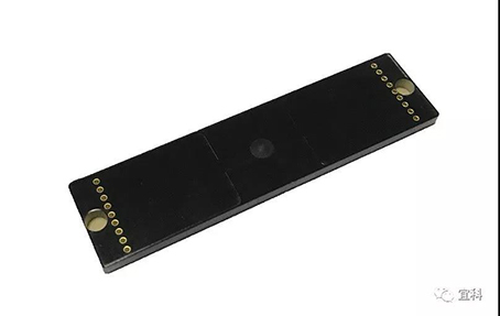

      载码体:
      考虑线体上的托盘尺寸较为紧凑,且直接固定在金属图片侧面上,传统的工业级RFID载体往往尺寸较大,螺钉安装的方式也无法轻松安装布置在检测线体托盘上。采用主流的FR4材质的带有高强度背胶的抗金属36mm×13mm的标签完美解决了安装尺寸和安装方式的问题。
