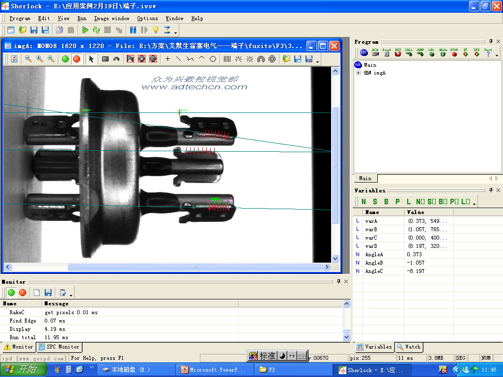

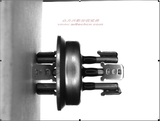

    此时可以同时进行的检测项目有:铁针玻璃量检测,铁针发黑,铁片损坏,铁片高低,铁片错位。同时检测是需要用合理的装置将端子3个铁针的位置固定,使其3根铁针都能同时看到,最好的成像方式是这种:前面两个铁针成水平共面,后面一个铁针在铁片的前面
    铁片损坏
    相机:JAI-A2
    镜头:VS-LD10
    物距:80MM
    所用光源及打光方式:DOME+背光
    平铁片平行度检测:
    Sherlock软件界面

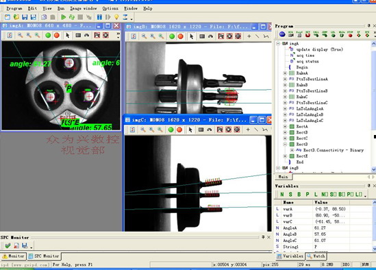

    关于同时检测
    (1)多项目多相机同时检测
    字符,角度,3个铁针的中心位置及其距离同时检测
    VA40可支持3个相机同时检测,VA41可以支持6个相机,下图为VA40三相机同时检测时截图

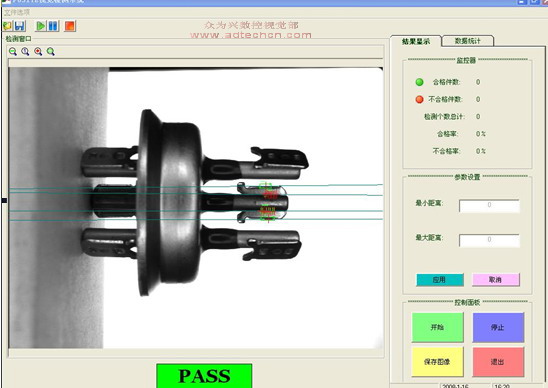

    软件模块采用了DALSA Coreco公司IPDSherlock智能视觉处理软件。我们还可以通过编写VB用户界面提供简捷、个性化的操作界面,方便操作员操作。通过个性化的界面对检测进行控制和监视,如图:
    上面编写的用户界面只是示例,实际操作界面可以根据客户的需求做出相应的调整和优化。
