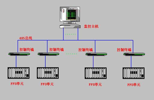

    系统框架如下:
    远程控制
    为每台FFU设计一专用控制终端,控制终端通过RS485总线与计算机通讯,完成数据交互,完成控制命令下发。控制终端通过两个开关量输出节点,两个继电器;其中一个继电器闭点接低速档,开点接高速档;另一个继电器控制电源,即控制风机启动停止。
    远程数据采集
    控制终端本身设计有模拟量输入节点、开关量输入节点和开关量输出节点。模拟量输入节点可接FFU单元的压差、风速等信号(可根据客户要求来定),开关量输入接FFU单元的风机启停状态。控制终端等到这些信号再通过RS485总线传输给计算机显示。
    远程诊断
    通过控制终端采集的信息,可了解设备运行情况,开机、停机、故障或者参数的情况,不必到现场通过一些专用仪表测量,减少人工的劳动强度提高工作效率,故障得到及时解决。

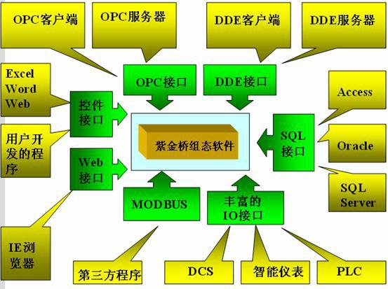

    系统对外口
    此系统不仅可以完成以上的功能,而且可扩展性比较强,如今后企业要想上ERPMES等系统或者第三方软件想得到本系统的数据,该系统都可能与它们无缝联接。
    对外接口图如下:
