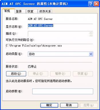

    二、AIM*AT OPC Server服务配置
    在开始—运行,输入services.msc
    选择AIM AT OPC Server,右键属性
    启动类型设置自动,点击启动。
