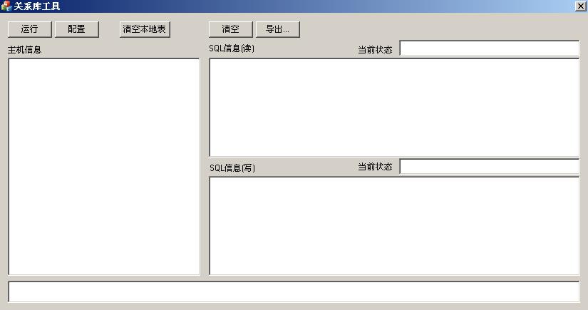

    1、主界面
    运行:在“配置”之后,执行从各个远程数据库到本地数据库的汇总和下置过程。
    配置:设置参数,包括IP、DSN、SQL表和字段等。
    清空本地表:对于每个远程数据库的机器号,删除本地数据库中所有改号的记录。
    清空:界面显示操作。
    导出:执行错误时便于分析。

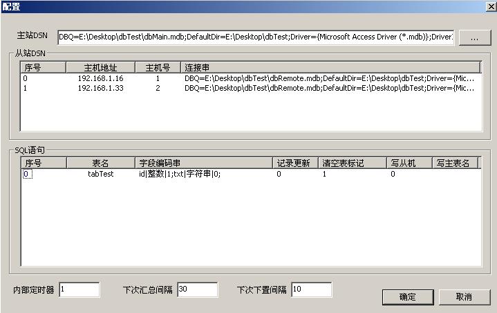

    2、运行程序后,首先点“配置”进行远程数据库和表结构设置
    定时器周期:单位s,执行内部定时器扫描的间隔,建议为1。
    下次汇总间隔:下次执行汇总的时间间隔,即使周期短,每次执行结束才会执行下个工作过程。
    下次下置间隔:下次执行下置的时间间隔,即使周期短,每次执行结束才会执行下个工作过程。

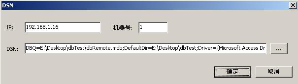

    3、DSN设置界面
    IP:数据库所在机器的地址
    机器号:主要数据表,字段为 machine_id 的数值
    DSN:连接字符串

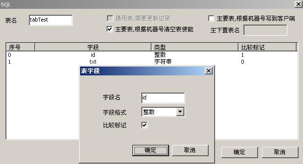

    4、SQL表和字段设置界面
    表名:SQL中的表名。
    需要更新记录:
    如果不钩选“主要表”,当不选中时只进行insert的增加记录操作,当选中时会比较其它非主键字段的内容,数据不一样时进行update的更新记录操作;
    如果钩选“主要表”,这个选项不起作用。
    主要表,根据机器号清空表使能:
    如果钩选,该表是针对主要数据表进行的操作,必须设置表的比较标记字段(类似于主键),表必须包含machine_id、note_no、IsNotBackup这几个字段,否则执行过程异常;
    如果不沟选,则该表中的上述字段无效果,就是一般的表,“需要更新记录”选项将决定是否对远程更新过的数据进行本地更新。
    主要表,根据机器号写到客户端:
    选择改选项时,表名为中心的临时表,主下置表名为远程使用的原表,当临时表的每条语句被执行之后就会删除改条记录。表必须包含machine_id、IsNotBackup这几个字段。
    字段名:SQL表中的字段;
    字段格式:支持的包括整数、浮点数、字符串。
    比较标记:指明这个字段需要进行远程和本地的查询条件,相当于主键的作用。
