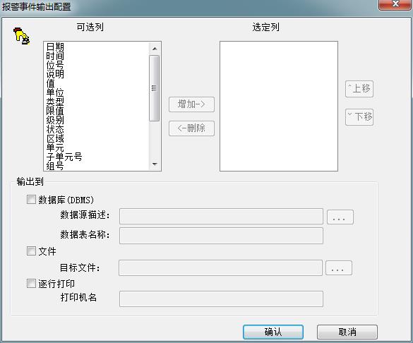

      在导航器中,选择“数据库—〉数据库-设置—〉报警记录”,双击“报警记录”,弹出如下所示对话框:
       用户首先需要选择要输出哪些项,可以输出的项很多,包括日期、时间、位号、说明、值等,用户可以根据需要将左侧列表框中的项逐一增加到右侧。右侧选定列中为空,则不会输出任何信息.

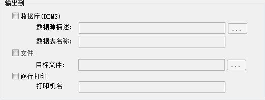

    以下分别介绍3种输出方式:
    1、数据库(DBMS)
    这个选项是将报警记录输出到关系数据库。配置分为2个部分:数据源描述和数据表名称.

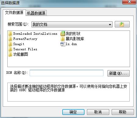

    点击描述后的按钮,弹出“选择数据源”对话框.如下图所示:
    这里主要使用DSN,如果没有,点击按钮创建一个。选择完成后,点击“确定”按钮,进入下一步操作,如下图所示:

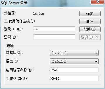

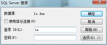

    正常情况下,在对话框中输入登录ID和密码就可以.
    但如果需要制定数据库等其他信息,需要点击按钮,如下图所示:
       在选项中,用户可以根据需要选择数据库。其中“应用程序名称”用来作为一个输出的标识。即如果应用程序名称改变了,程序会将原表格中的内容清空,重新开始输出报警记录。
    2、文件
    这个选项是将报警记录输出到文本文件中。
    3、逐行打印
    配置好打印机名称后,当出现报警事件时,程序会控制打印机打印一条记录。
