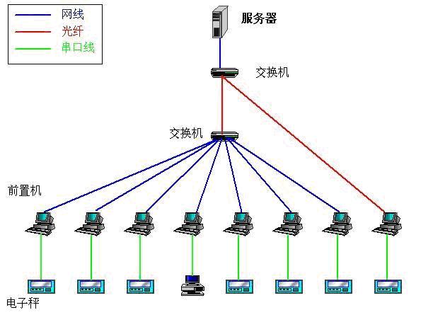

              网络结构如下图:
         利用紫金桥组态软件,将电子秤得到的数据通过编写好的驱动采集到前置机上,数据经过前置机的处理后,存储至前置机上的关系数据库中,最后通过网络将数据统一存储至服务器上的关系库中进行存储。

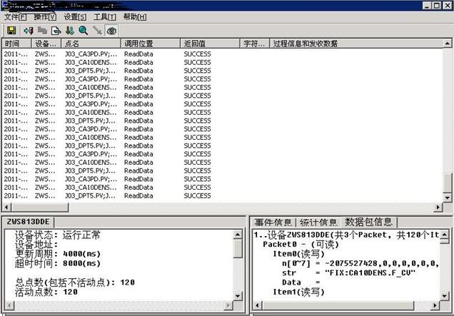

    数据采集
        利用紫金桥组态软件的数据采集功能,通过已经开发完成的驱动,将电子秤上的数据实时的采集到紫金桥实时数据库中,数据经过紫金桥软件的处理后,存储到关系数据库中。
         下图为驱动采集画面:

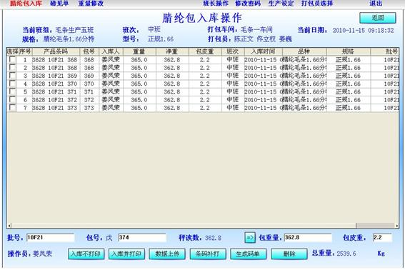

    入库管理:前置机实时采集电子秤的称量数据,称量数据经现场操作工确认后保存到库存数据库,确认入库同时提供选择是否打印条型码。

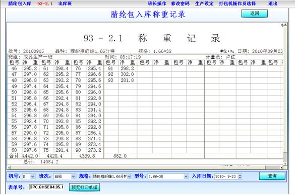

    统计报表:
    统计出库入库报表。可按时间、产品名称、产品规格、批号、班次等信息进行查询统计,并提供客户需要的班报、日报表、月报表、年报表。
    数据库维护管理。
    数据备份、恢复等管理。
    报表和条码打印:
    报表打印如下:
