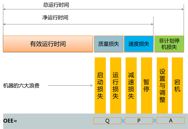

      如果我们仍然延续传统的生产模式,那么,你想达到高品质的生产就没有那么容易,图1是关于OEE计算的关键,我们可以看到OEE影响因素并结合控制工艺来分析如下几个方面:
      (1)质量(Quality):质量影响包括了开机/关机浪费,由于参数调校进入稳态有一个过程,生产中的浪费,如控制效果不稳定带来的不良品。
      (2)性能(Performance):影响机器性能的因素包括如机械磨损带来无法高速运行,相当于机器带病运行,效率不高。暂停也肯能因为机器的电气不稳定、干扰等都会影响性能。
      (3)可用性(Availability):对于小批量、多品种,产线的换型在精益中是不增值的,因此,这个环节就会降低可用性,而快速的换型才能降低这方面的损失,宕机则是因为机械、电气的故障会让生产无法正常进行。
      图1-OEE是评估产线综合投资效率的关键指标

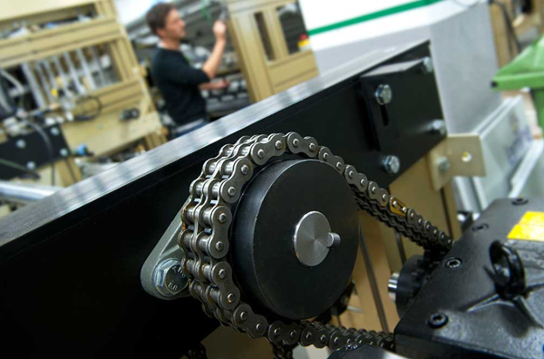

      图2-传统的机械产线由链条或皮带传输
      (1)机械磨损:由于传统采用机械链条或皮带传送,往往由于齿轮等的磨损会导致精度不足,并使得机器无法高性能运转,带来了减速与维修保养暂停的损失。
      (2)不能灵活调整:包括传统传送采用了具有低速特性不足的感应电机,或者采用分度盘等方式的组装加工过程,这带来不能高速平稳来实现调整,尤其是分度盘由于机械惯量较大,也不易于高速的生产。
      (3)不能实现个性化调整:机械分度盘因为往往为批量加工而设计,其工位的间距、移动的速度都不能轻易更具变化而调整,这就是使得对于新的生产往往要重新设计系统,测试验证,这些都会使得整体产线的可用性不能保障。
      (4)大量的缓冲区设置:由于机械输送往往不能在产线间最佳的匹配,导致高速部分和后道需要建立缓冲区,这些缓冲区往往占用较大的工厂面积。
      (5)复杂的维护:由于机械系统结构复杂,因此,往往需要大量经验丰富的维护人员,以确保产线稳定可靠的运行。
      综上一些原因,机械输送系统的制造产线无法实现灵活的调整,使得整个OEE较低水平,而在个性化生产的需求下,这些问题更为突出。

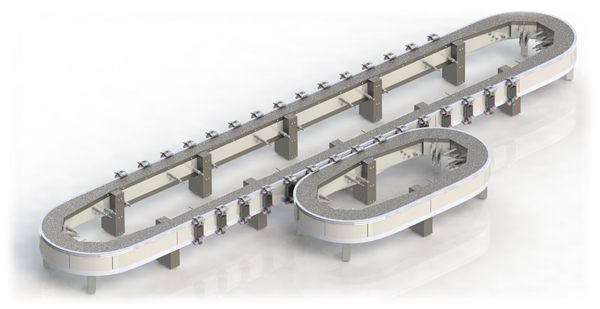

      为了应对更为个性化的生产需求,新一代的产线设计技术,柔性电驱输送系统应运而生,如图3是ACOPOStrak的产线规划图,ACOPOStrak采用了长定子直线电机技术,滑块装载被加工对象运行于轨道之上,这些与轨道采用“非接触”的,可以理解为“磁悬浮”列车,其上的滑块采用电磁方式,这使得动子的间距、运行速度、加速度可以根据软件定义而调整,解决了柔性制造中传统机械的“刚性”,使得整个产线变得柔性。
      图3-ACOPOStrak柔性电驱输送系统

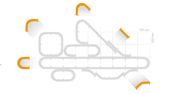

      另外,在ACOPOStrak中的轨道设计形式多样,可以是多种角度的,如图4,它可以构成非常灵活的产线,基于高精度的轨道机械耦合设计,可以实现“汇流”和“分流”,这往往对于下面一些场景特别合适:
      (1)多个产线的产品混合到一个主线来组合装配,如电子制造业,或者混合包装如食品饮料工业;
      (2)一个高速产线分给多个后道单元进行分流加工,或者分道到不同的区域进行不同的产品组装或包装。
      (3)专用的维修站/更换夹具站:通过视觉或其它检测方式的不良品可以被送到一个专用的通道进行处理,或者,这个通道也可以作为工装夹具更换时的工作站。
      图4-灵活的产线组织

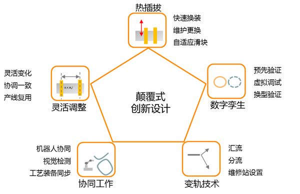

      柔性电驱输送系统如贝加莱的SuperTrak/ACOPOStrak,如图5,带来了一些颠覆式的产线设计,包括几个方面对产线能力的提升:
      图5-柔性电驱输送系统带来的好处
      (1)热插拔:快速的更换工装夹具,并且这个更换可以在当前产线进行时在固定区域进行;
      (2)数字孪生(Digital Twin):这项技术可以让运行中的新的生产组合可以在虚拟的环境中进行测试验证,即,可以在软件中对目前的滑块数量、速度、间距、位置、加速度/加加速度特性进行模拟仿真,以确保快速的换装后进入稳态生产过程。如图6,数字孪生会让产线的设计更为快速,降低投资风险,尤其是对新产线进行验证,这在过去是一个非常耗时的过程,而由于电-磁-软一体化,这项工作现在也变得更为容易。
      图6-通过数字孪生提前验证产线工艺可行性
      (3)变轨技术:使得生产更为灵活的调整,这些调整仅需参数设置即可,而无需对产线进行复杂的调整,与传统的分度盘、皮带链条传输而言,这项技术专为“柔性”的制造而设计。
      (4)协同工作:采用电-磁-软一体化的设计,可以使得轨道与机器人、其它工艺设备如包装机、注塑机、贴片机等进行协同工作,通过总线可以实现极高的同步。
      (5)灵活调整:这些快速的滑块调整不仅可以在虚拟环境中模拟,在现实中也可以随意调整,这使得换型变得更为灵活。
