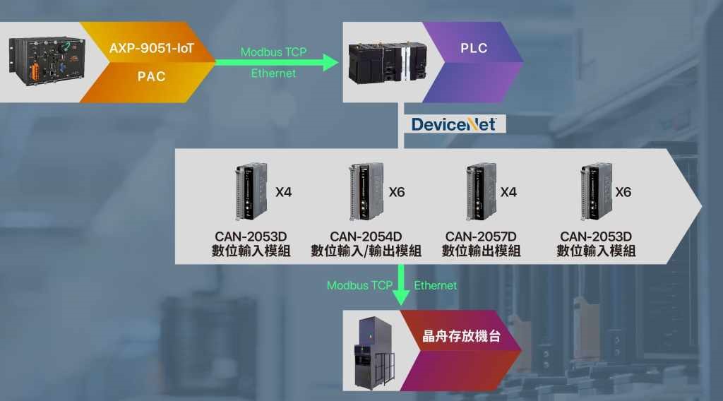

      此案例中,客户以泓格 AXP-9051-IoT 可程序自动化控制器 (PAC) 编辑驱动程序后,通过 Modbus TCP 通讯协议将数据传至 O 牌 PLC 与散布在 PLC 中的客制化的泓格 CAN-205XD 系列 I/O 模块,接着再以 Modbus TCP 通讯协议传送命令控制晶舟存放机台,并消除错误码的显示。
      其中,晶舟存放机台分为八型与九型,两种类型分别使用 8 组与 20 组的 CAN-205XD 系列 DeviceNet 远程 I/O 从站模块,其架构图如下:
    ▲ 八型晶圆储存机台,共8组 I/O模块
    ▲ 九型晶圆储存机台,共20组 I/O模块
