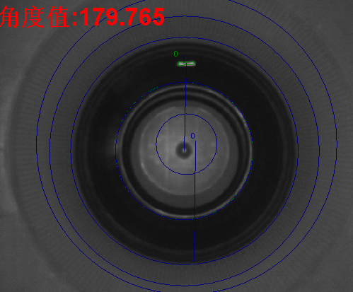

    图1现场图片(该图为现场拍摄大胎图片)
    图2现场图片(该图为现场拍摄小胎图片)
      "一维条形码贴在轮胎表面,受轮胎高低和大小的影响,查找它的位置非常麻烦。即使准确率达到了,但是生产速度又降了下来,检测速度达不到线速度的要求,给流水线的下一个工位造成了严重的干扰。" 蓝英集团的生产工程师表示,"一般的检测设备不能很好的解决这个问题,所以我们只能人工辅助来读取轮胎表面的条码,这就降低了生产效率,而且增加额外成本和费用。"

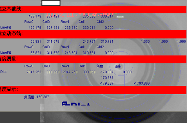

      "在最高轮胎和最低轮胎的测试中,针对这种问题,我们应用了低角度的打光方式,调节最佳焦距,然后使用康耐视视觉系统中的定位和逻辑运算工具找到大小胎的内圆,通过内圆和斑点工具就能快速找到一维码的位置,然后把该位置信息传输出去。"康耐视的工程师表示,"In-Sight 8000 视觉系统很适合该项目,其采集速度、处理速度和价格都符合现场工况和客户需要,很好解决了由于轮胎高低大小不同而产生的焦距问题和处理速度问题。"
    图3程序截图
