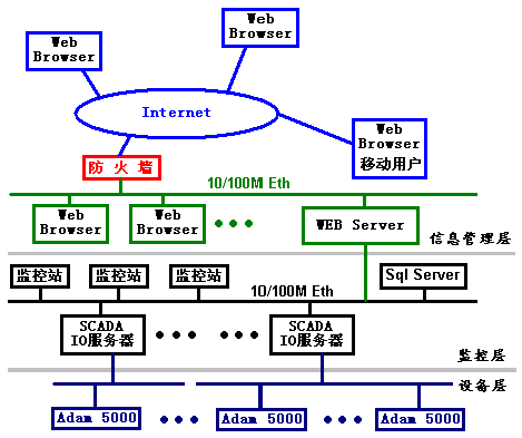

      某铝厂热电厂生产信息动态管理系统,根据采集系统由研华Adam-5000模块和智能表组成,采集锅炉、汽机等现场设备的温度、压力、流量等重要工艺参数上千点;控制层配置8个IO采集站分别运行“组态王”通用监控软件,负责现场设备数据的采集和数值计算及与关系数据库进行数据交互;信息管理层配置WEB服务器,运行“组态王”Web 服务器软件,将控制层的实时显示画面发布到广域网上。参见下图:
    系统要求:
  • 实现分布于方圆1.5公里内现场研华Adam-5000模块和智能表实现无缝链接,并对其近千点的实时数据进行采集和数值处理;
  • 应具有生产过程动态流程画面、数值处理、报警、实时/历史趋势显示,并要求发布到INTERNET网上,供几十台计算机进行动态流程图、趋势和报警的浏览;
  • 实现实时数据通过ODBC方式与SQL SERVER数据库进行快速的数据交换,并可在浏览器上直接对数据库进行授权操作。
