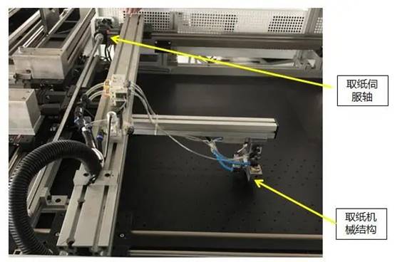

      02取纸工站
      取纸工站功能:将喷胶完成的底纸抓取到输送轴上。此处增加了吹气阀和翘纸气缸,避免取纸时将下方底纸一起带动,影响下一次喷胶。

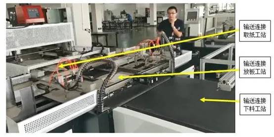

      03输送工站
      输送工站功能:将底纸输送到组装位置,慢速通过两边定位光眼,PLC中断抓取编码器反馈位置。在前放板组装和后放板组装时全反馈定位输送带位置,使得放板左右定位无偏差。

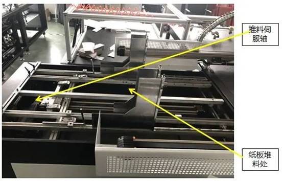

      04前后推料工站
      前后推料工站功能:将待组装的纸板推送到取料位置,等待取板。

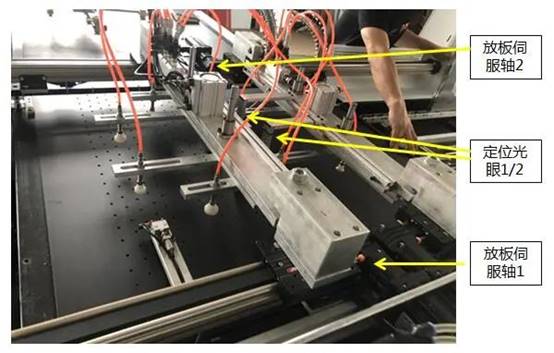

      05前后放板工站
      前后放板工站功能:放板伺服轴1与放板伺服轴2,两颗伺服组成龙门带放板机构前后动作。动作是光眼信号反馈给伺服,抓取反馈位置。抓取到的位置由CANOPEN通讯传输给PLC,PLC运算后,给两个伺服轴不同的定位位置,使龙门能够对齐来料的偏差。

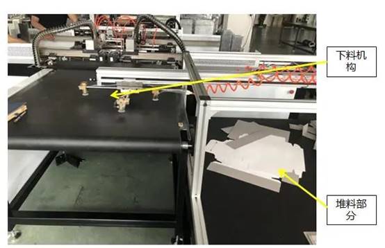

      06出料工站
      出料工站功能:将成品在推料区堆放好。
