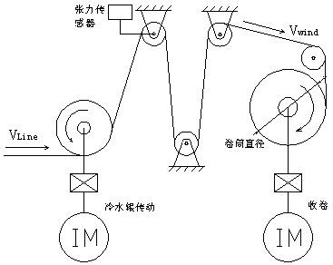

    一、    LSR800热定型机收卷机的工作原理:
       如图一所示,LSR800热定型机收卷机前级为冷水辊,采用Danfoss VLT AutomationDrive FC301系列驱动器,恒速度控制,电机上装有编码器,既用作冷水辊驱动器的速度反馈,又可以作为收卷控制的织物线速度前馈检测。收卷卷筒空筒时直径170毫米,满筒时为1400毫米,卷径变化约8倍。收卷卷筒采用Danfoss Automation FC302系列高性能驱动器,加装中心卷绕卡。中间装有张力检测辊。

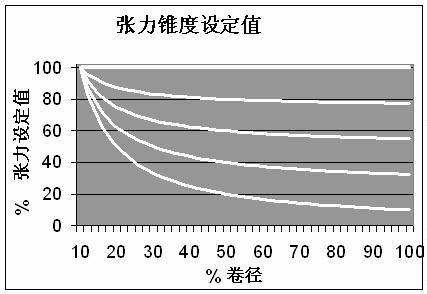

    有了卷筒直径,就能根据张力和锥度设定给出张力锥度的设定值。丹佛斯中心卷绕卡的张力锥度设定值变化曲线如图四,当张力锥度设为0时,表示恒张力,张力设定值与卷径无关;当张力锥度设为100%时,表示恒转矩,卷径每增加一倍张力就减小一半。
    图三、张力锥度设定值曲线
